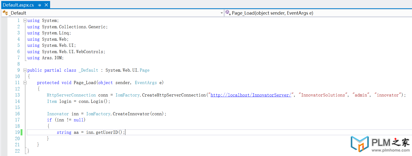

3、添加.cs代码。(正式项目建议将Innovator Sever地址、账号密码等保存在web.config文件中)
6 l, d" o4 T. e! Z( j- ~" F! [: }# f) p6 d  X' O
: J' |, Y" [: N6 K3 C4 b& p4 h
+ d3 R+ n9 q  u
  _/ x: \) {& V, P* P: i; Q
) j2 U8 ~* G, h9 }" T0 D9 }# f2 |' j
以上代码即可实现简单的登录功能。

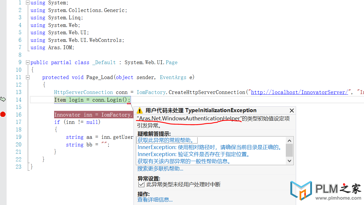

BTW,如果报下面Error说明未引用 Aras.Diagnostics.dll
$ R; N/ _+ x- ~# R' d
6 C; ]; O9 H- |" f2 [& P
