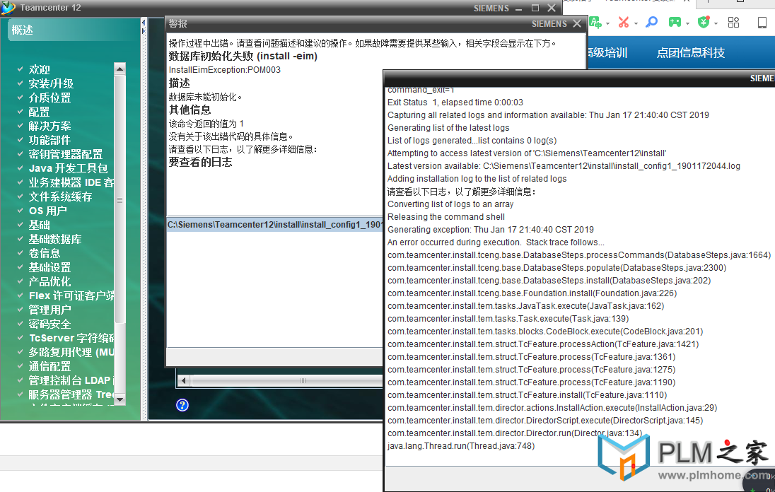

[安装] Team center12 出现这个问题,咋弄啊

大神求指导( C' X( n1 |; D' ?* k3 I# J
返回值为1
返回值为1

数据库能链接吗?

维护--》卸载--》把POM取消,重新安装。

这个我都是把数据库卸了重装数据库....应该如果数据库设置了恢复区,把数据库恢复应该也行,没试过

可以尝试把数据库实例清空,然后再安装一次。
( |. W% a3 ~3 b: `* T; n有些时候数据库中有残留的数据,是会导致初始化失败的。
