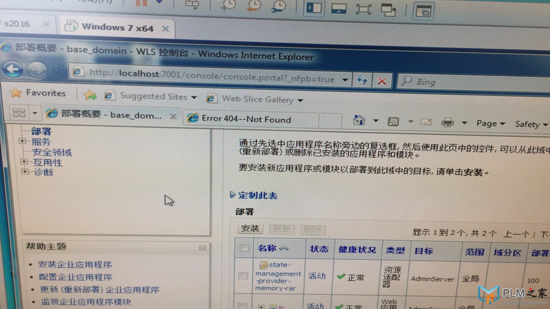

Teamcenter  12安装好后,部署四层( f1 c: R- W' f( S6 x8 W3 s
inserb 生成TC.war( j9 ~! Q. L. o) F% d# d9 O0 P7 D7 P* @- t
weblogic 部署成功后。5 J6 J4 }# d: E6 ~  ^
出现404,官方安装说web.xml跟weblogic.xml里面需要更改cluster host name跟port.修改后还是出现类似问题。

你是teamcenter12。我想问的是。你这是在开瘦客户端?还是?
1 C# [$ F  Q' r% k3 v( C我想强调的是,在TC12开始,已经没有瘦客户端和胖客户端只有一个AWC。# M$ j6 D7 o3 g5 s  I. t9 Z
所以所谓的tc.war(在TC12之前就是瘦客户端)就是起不来的。
% H( A4 L8 g2 v' J3 g, G# I9 A- B不知道对你有没有帮助,如果跟你遇到的不符。请忽视。

发表于 2020-6-22 09:51:32 | 显示全部楼层
404报错一种原因:就是四层web端的tc.ear部署有问题,才使weblogic服务启动时有问题,导致TC端登录报404错误。解决方法:重新部署下tc.ear,如果还报错,建议换个tc.ear文件,再部署
