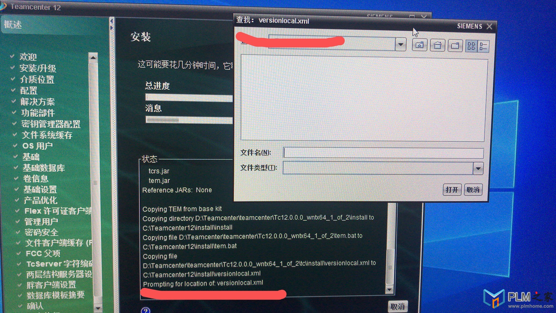

[求助] TC在最后安装的过程中遇到这个信息错误

各位TC 大仙们你们安装的时候有没有遇到过这问题怎么解决的,可以指导一下/  L% G( \4 M: s+ a* a, V) D

单纯这个错误倒是看不出具体原因。0 X+ q- T' u! j  X; B; K& E" Y3 k
但是我怀疑你这操作系统可能有问题,比如缺少系统底层组件啥的,或者说你这安装包就有问题,
4 W  [4 M. x; q2 g2 J$ k$ `因为你这安装过程都还没到后续往数据库写入信息,还在前端解压文件的时候就已经出错了。
