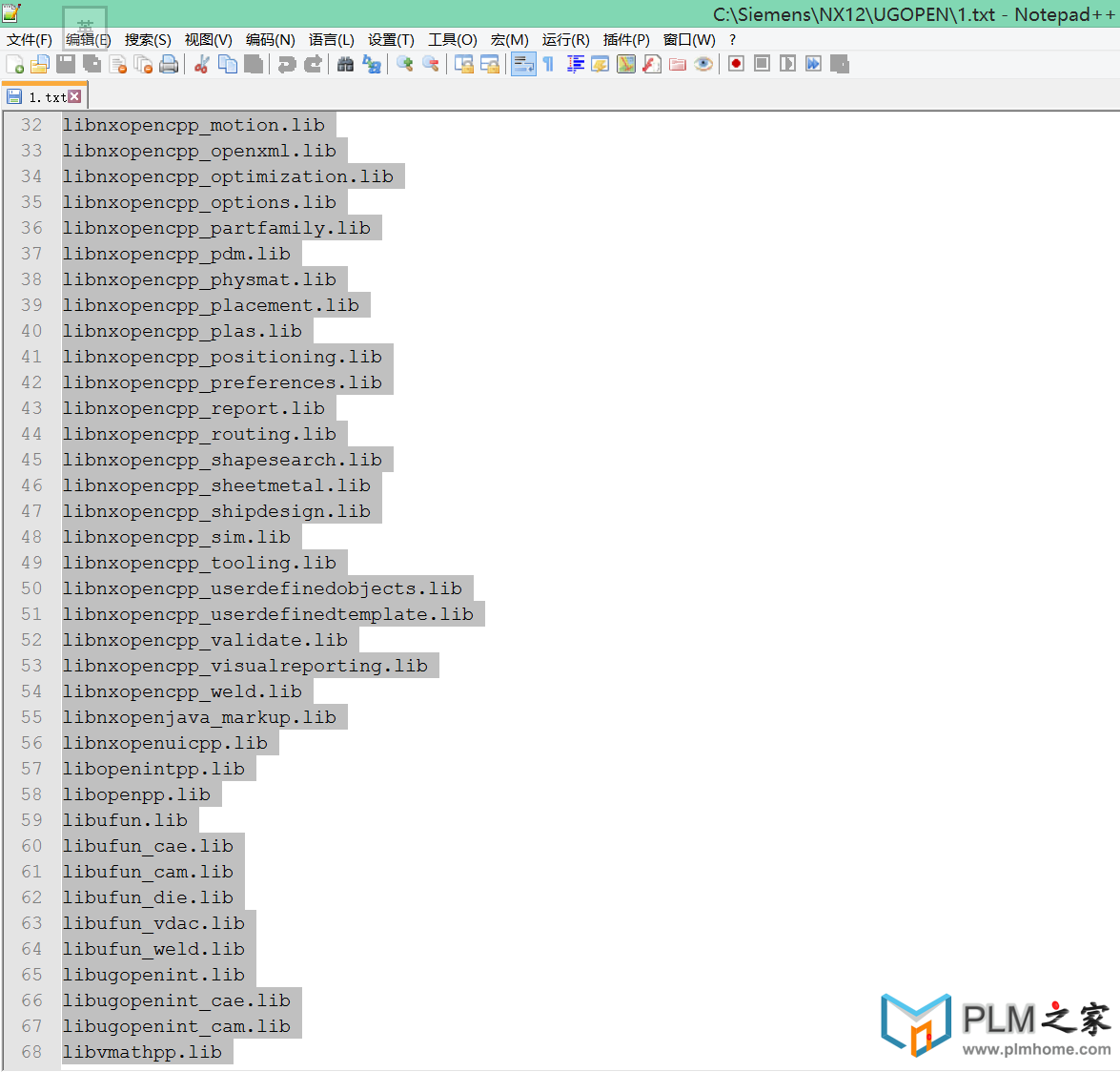

lib库文件存放在NX安装目录下的UGOPEN目录下,这个目录下有很多文件,我们需要的只是lib后缀的文件,如何快速做到呢?7 {) g" J( E7 V) d3 m* K, N& k! J8 {

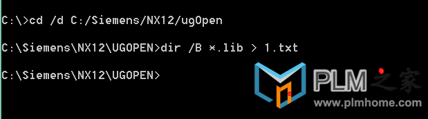

这里介绍个简单的方法就是通过cmd命令快速进行获取,并输出,具体方法如下:
0 s' i9 o8 S* [/ Q) ^(1)切换根目录到ugopen目录下,小编的NX安装路径ugopen在C:/siemens/NX12/UGOPEN下1 F/ g/ `* x; O& s& }3 r7 h3 t
cd / d  C:/siemens/NX12/UGOPEN
0 E- F- {% E$ s, @0 w(2)通过Dir命令,/B参数只是文件名输出,*.lib进行过滤  >符号管道导出到1.txt的记事本中,你可以指定路径,不指定就在当前ugopen目录下了
, E1 y) v  q( i( s  Ddir /B *.lib > 1.txt
/ u: p8 |& A- }' h 2.PNG

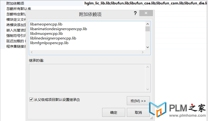

7 [. T) \3 p' a1 i+ O(3)打开生成的文件,拷贝粘贴到依赖库就可以了,是不是很简单哦。8 Q6 H8 r0 L4 F0 }; ~- d

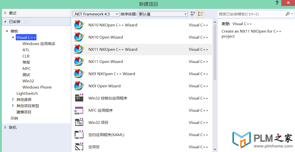

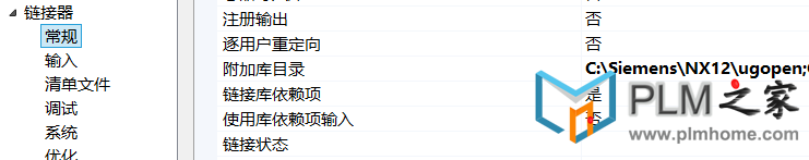

另外一种常见的情况是,当我们安装了多个NX版本,通过开发向导进行创建的时候,附加目录库全部使用的是 $UGII_BASE_DIR/UGOPEN ,UGII_BASE_DIR通常是最后一个NX版本安装的路径,毕竟环境变量只能保存一个值,后面安装的会覆盖前面的,这样的话我们进行项目开发创建的时候,附加目录指向的就是这个环境变量获取值得目录了,显然不适合我们多个版本指定的开发路径,如何能够正确指定版本呢?1 F4 f% J5 I" p! n

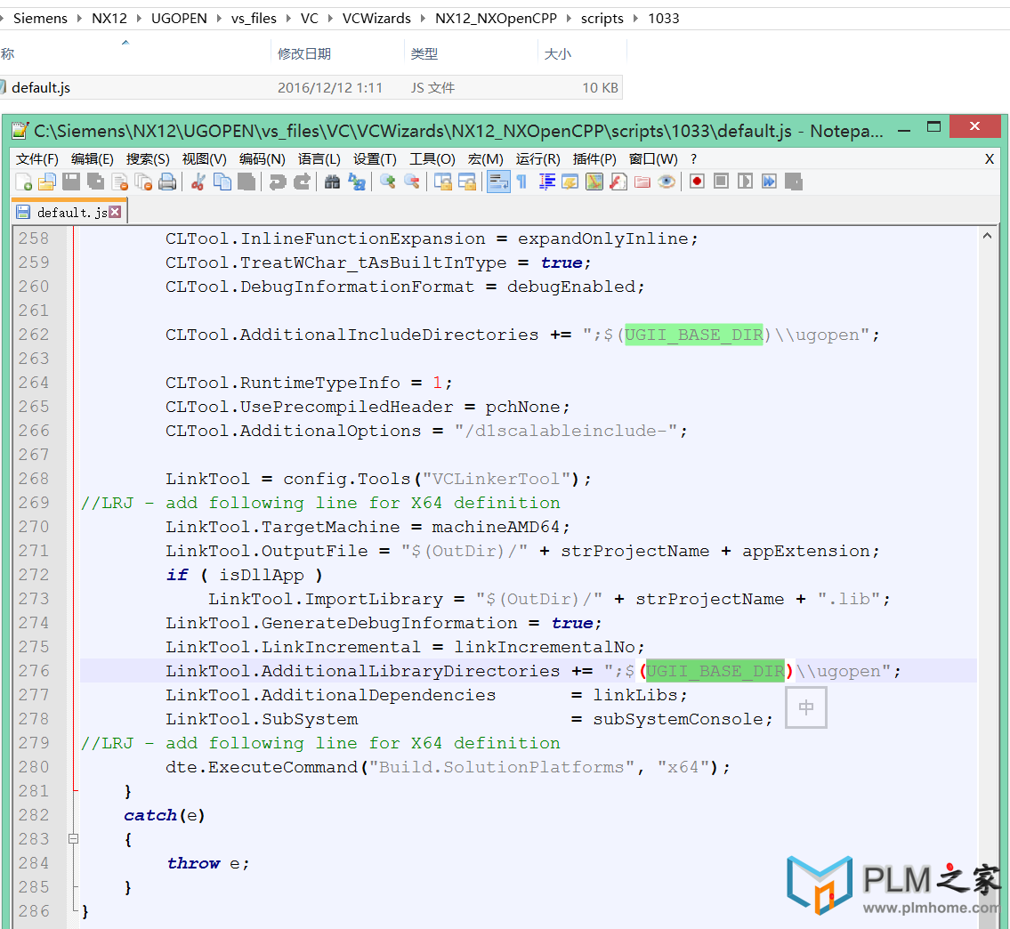

8 d" ?7 g- p% F' _5 V: l5 k终极大招就是我们直接修改向导的配置文件,C:\Siemens\NX12\UGOPEN\vs_files\VC\VCWizards\NX12_NXOpenCPP\scripts\1033 这个js文件控制的就是VS的相关设置了,其实我们的依赖库配置都在这里。, O9 v; R' R/ {" J2 N& k: B
: J' H! o+ ]* f0 }你可以一次性修改好这个文件,做到一劳永逸,当然我们经常还担心的头文件hxx要一个个手工添加,这些设置都可以一次性在模板目录的代码中
8 @6 M% {8 S* Q9 wC:\Siemens\NX12\UGOPEN\vs_files\VC\VCWizards\NX12_NXOpenCPP\templates\1033 修改, 当然这个地方就不推荐了,毕竟太多的无效头文件还是影响编译速度的。
) l5 h' P! j$ h* r/ K8 m7 a! ]; i如此做,就可以确保你多个版本,快速进行项目创建了!
