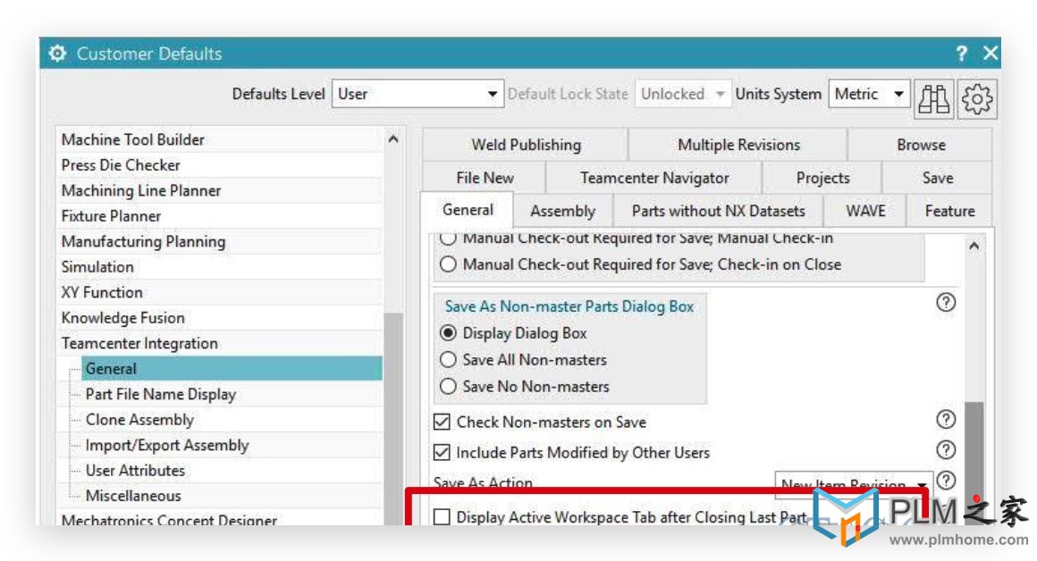

198. 当启用内嵌的ActiveWorkspace后,NX关闭时间较长。 问题:
在 NX 中启用了内嵌的 Active Workspace,比如 NX 资源条通过 Active Workspace 访问 Team center。
通过文件à离开来关闭 NX 会话时,相对于没有 Active Workspace 的 NX,系统花费了 5 到 10 倍的时间来完成 NX 会话的关闭。
解决办法:
这种情况下,改善性能的可行的方法为如下 NX 用户默认 Teamcenter 集成à常规,通用标签 关闭“关闭最后一个部件后显示 Active Workspace 标签”。
