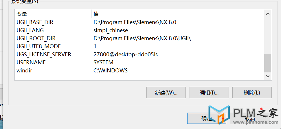

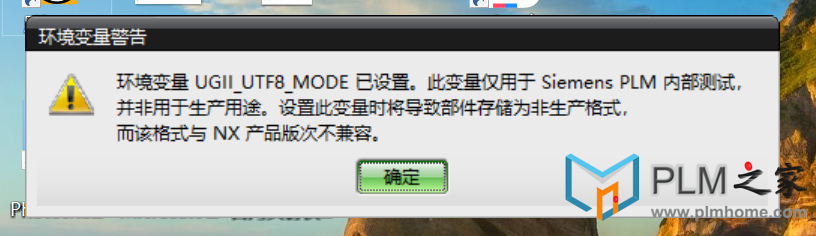

新装的UG8.0,打不开外部Prt文件,修改环境变量能打开了。但是每次打开UG就报警,各位高手怎样解决,求助?

这个版本当时是一个过渡版本,才开始支持中文路径,当时还只是内部测试,通过环境变量才起作用,建议你不要打开,直接用非中文路径

 楼主| 发表于 2020-2-16 21:59:10 | 显示全部楼层
3 T7 r; z& L+ j! ?# _
( a4 s& ~' C9 h& j  i+ }删除变量(UGII UTF8 MODE=1)变成初始安装的那个状态,就变成这个样子,文件打不开
