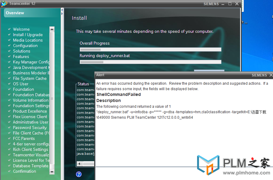

发表于 2020-3-4 11:27:30 | 显示全部楼层 |阅读模式
安装Teamcenter12 4层胖客户端过程报错,如下图,求大佬帮忙,另外,安装完后启动服务是在哪里启动啊?5 G) ?  ^# R' P3 W/ \. z$ ^5 L6 x

为啥搞个中文路径?

 楼主| 发表于 2020-3-4 17:52:20 | 显示全部楼层
admin 发表于 2020-3-4 15:33
% m7 e$ {, A: x$ q. y" E0 a为啥搞个中文路径?
, k/ q+ W( }& ?
那个中文路径是安装包的路径,安装包也不支持中文路径嘛?

发表于 2020-3-14 09:57:34 | 显示全部楼层
西家的产品最忌讳中文,一切中文都要尽可能避免,尤其是安装
