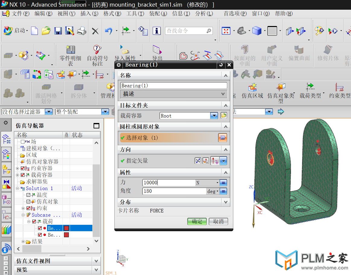

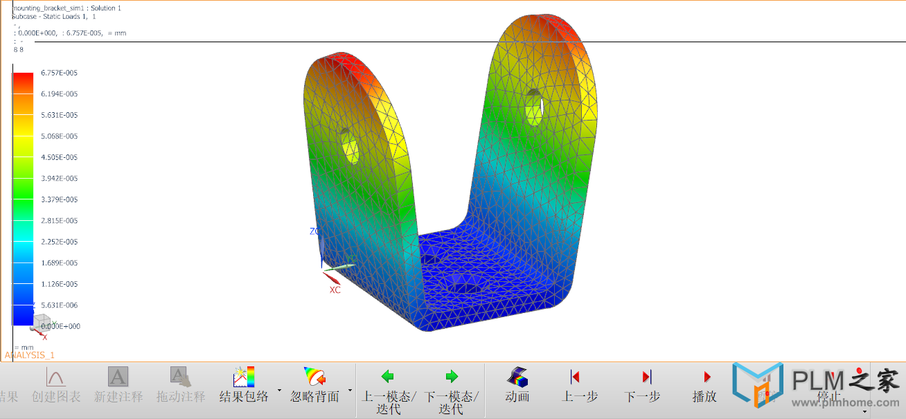

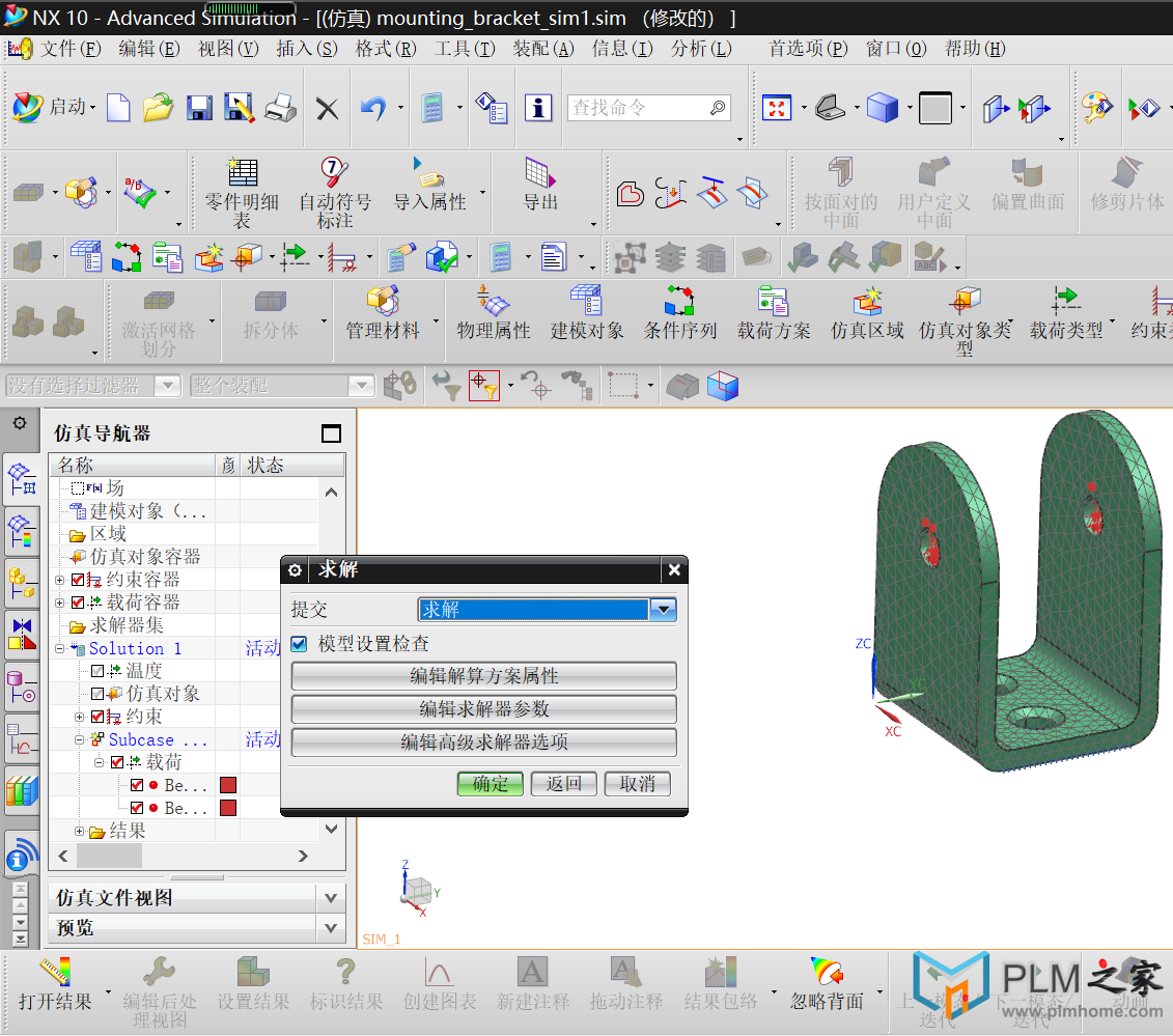

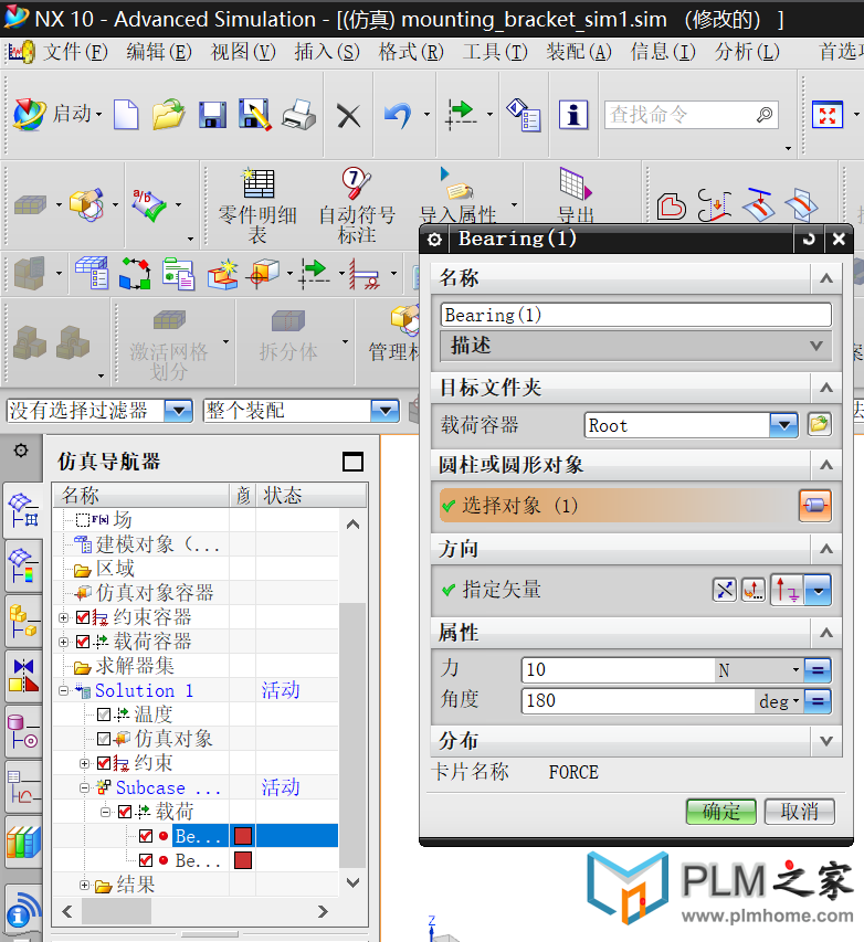

如图,前几天学习高级仿真,突然有个想法,不同的载荷应该对零件产生的仿真结果不同,我就试了下,结果发现输入的不同的载荷值跟仿真输出结果没有关系。求助向老师,这是怎末回事

(1)确保你的数字输入,是否做了解算。解算是否成功了
% A6 g0 b2 z# p2 p(2)你输入那么大的力,基本上应该是解算失败的,看看log和提示. U" g( ]8 O$ f9 H7 q
