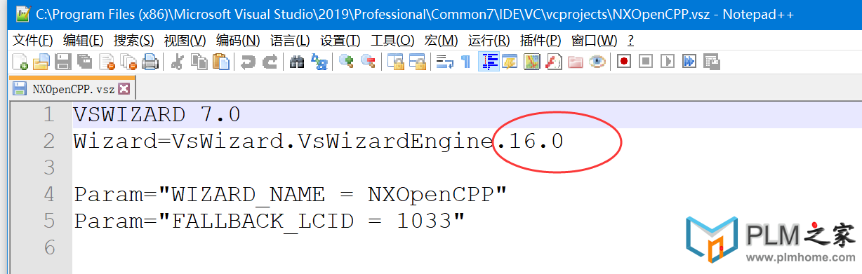

& Z; h8 N; a% U7 `5 p5 f3 I9 d; e(3)由于Wizard版本不匹配,所以即使创建项目也会报错,这个问题我在很多地方都讲过了,我们需要修改C:\Program Files (x86)\Microsoft Visual Studio\2019\Professional\Common7\IDE\VC\vcprojects目录下的NXOpenCPP.vsz文件和NXOpen.vsz 中的wizard engine版本,默认使用的是VS2017, VS2019对应引擎是16.04 o" K. f  `0 y; L2 H5 O/ g

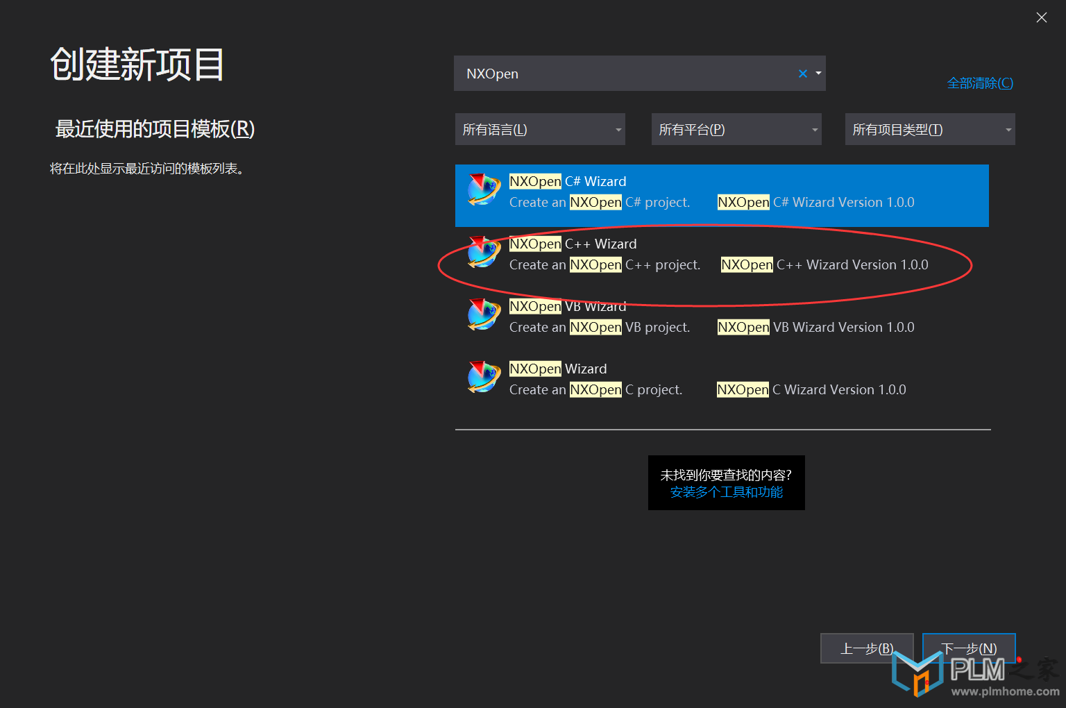

(4) 接下来启动VS2019 创建新项目,搜索 NXOpen可以看到Open C++的模板 & ~- R4 w0 {; R# i1 P4 |: S) j
* F# h3 s, }6 a
# R, M* J' x9 p( x5 q1 m7 v4 ^; m2 s# K
点击下一步可以看到正常的模板向导。

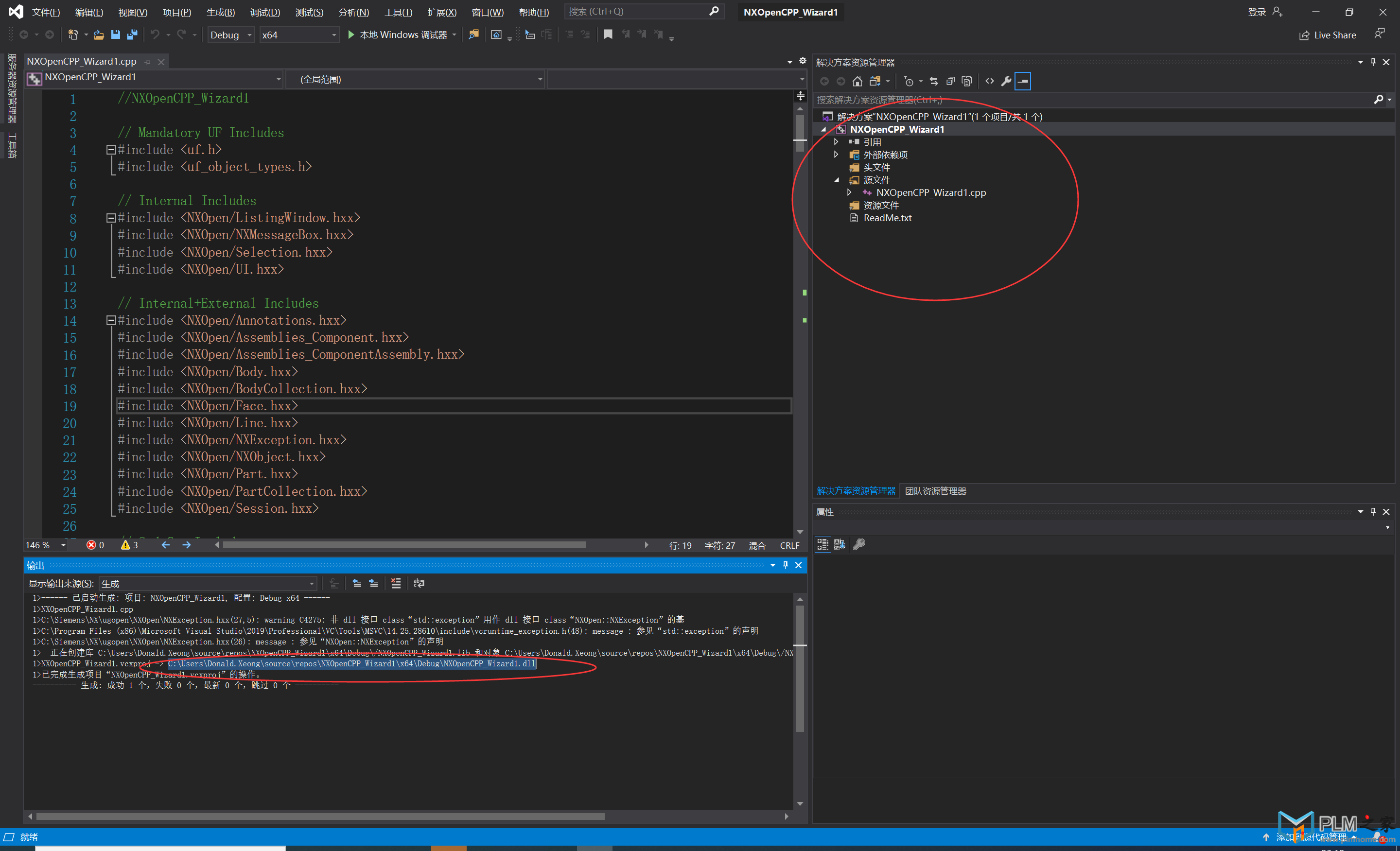

确保项目路径一致,即可完成代码编译和环境测试" y( d3 l5 B# n) u- A7 W
QQ截图20200405231304.png 1 ]! k: Z, }/ |% g4 K
QQ截图20200405231250.png ; y& r# q* {, D+ v/ S
