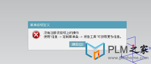

& ]" s6 P/ Y/ |. ], Q, ^* I! c遇到的问题:生成.dll文件后, 将文件保存到application文件夹下,将文件名写入.men文件中,但是进入nx后点击按钮显示错误,错误提示如下:( O  O1 E( X3 R7 g4 {9 I

2、        用VS2017创建c++ wizard,编译成功后到C:\Users\hengxu\source\repos\NX12_NXOpenCPP_Wizard9\NX12_NXOpenCPP_Wizard9路径中将.cpp .hpp文件替换成用nx12生成的文件,并将名字改成与vs中的一致,回到vs,根据提示全部选是,这样vs中的cpp和hpp文件都变成了新的,编译成功,生成了一个dll文件,找到这个dll文件拷贝到nx文件夹下我创建的application文件夹中,并在startup文件夹中的.men文件中已经写好的一个按钮功能的ACTIONS后加入dll文件的文件名
( [* w$ l' N  z% Z5 x+ M% P: b1 T0 T' ^8 u  }' Q
保存后回到nx,点击按钮出现了以上了提示。
* l" _( b5 |0 _8 q2 r4 D1 b4 M. E5 l! V) G
另外,我之前在application文件夹中保存了符合标准的.bmp图标文件,在.men中添加该图标时,nx中也不显示图标。感觉我的application文件没和startup文件相关联,或者没和nx相关联。
/ V* g1 b( ~: s- i  j希望懂的人帮看下!感激不尽,是哪里出了问题

这个很明显是 菜单文件 没写好啊,有没有看过我的视频? 菜单文件不需要自己从头写,在 ugii/menus/下面找几个例子,拷贝出来直接修改

老师我的菜单文件是按照你你的视频写的,在nx中正常的图标都显示正常,下拉菜单也显示正常,只有在application中调用的actions和bitmap不显示。
