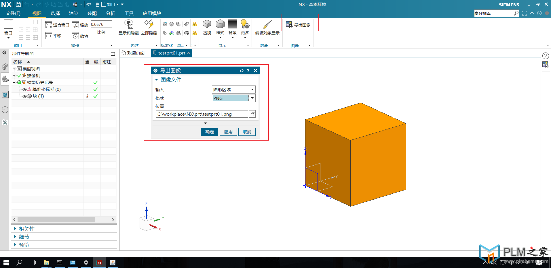

本人现在在使用java做NX二次开发的项目,使用的是远程的方式进行二次开发。通过远程连接服务器上的NX服务来进行开发。现在是想使用nx的这个命令  来导出指定prt在执行视图下的图片。
) n: H& F$ `2 `8 F; p- q$ F- Z7 [$ T, f
主要就是获取远程nx的session 和ui对象来进行一些操作。再次声明是nx开发的远程开发模式,是不需要启动nx就可以去执行一些操作的。
3 U$ }5 ?+ m$ S9 G* ~0 z6 c" W, ?主要的就是使用/ C9 [7 Y6 D- r# s
UI theUI= ExecuteChecker.lookupServer("192.168.2.130:1099",null).ui();
. \" I+ S8 t- {  ]( l2 q0 o) z
# J5 k1 F$ i- z: p: r% V1 S/ P
nxopen.gateway.ImageExportBuilder imageExportBuilder1;/ D5 V& A- ?4 C7 T8 z' l; ?
imageExportBuilder1 = theUI.createImageExportBuilder();1 J0 v, T9 ~% {; I4 h- F
然后在提交的地方出现了异常信息0 n* y9 t9 v' M  G- w8 g
//在提交的这一步出现了错误
6 _. s, A  i/ }6 ]# f" s
imageExportBuilder1.commit();( H2 B" ^/ `9 ?' o. D; c' a
但是在远程方法调用的过程中出现了一些异常,主要的异常是这个东西% a8 `3 D/ B/ p! T- |% e
nxopen.NXException: Internal error: memory access violation。
4 f( ~5 }0 h# Z, s7 z  x- z* `" v0 o: b7 {' K& W
源码和异常信息会放在附件里,望大神救救孩子吧。

或者有什么好的思路可以在nx外部,不启动nx,就可以获取一个prt的指定视图的图片的方法。救救孩子吧  Y0 L) [( j& J9 R% R
发表于 2020-9-27 09:54:00 | 显示全部楼层
你这个builder 内容是不是太少了,至少路径什么要提供吧,先做个简单的调通了,再做别的
