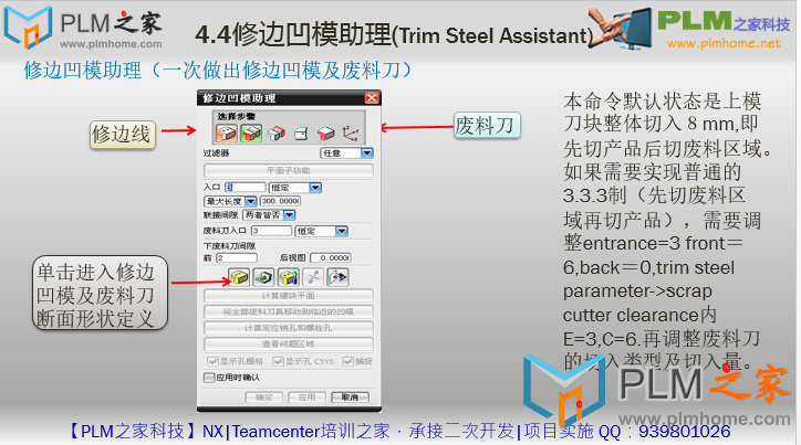

PLM之家UG NX 冲模设计Die Design视频】4.4修边凹模助理(Trim Steel Assistant)
4 g4 ~  ]- A* G" M% x: k9 K修边凹模助理(一次做出修边凹模及废料刀)- G: W7 f& m$ N& P
" E2 O. K2 o* b5 O
& s' R3 q+ ^& \. G( y: T
本命令默认状态是上模刀块整体切入8mm,即先切产品后切废料区域。如果需要实现普通的3.3.3制(先切废料区域再切产品),需要调整entrance=3 front=6,back=0,trim steel parameter->scrap cutter clearance内E=3,C=6.再调整废料刀的切入类型及切入量。
