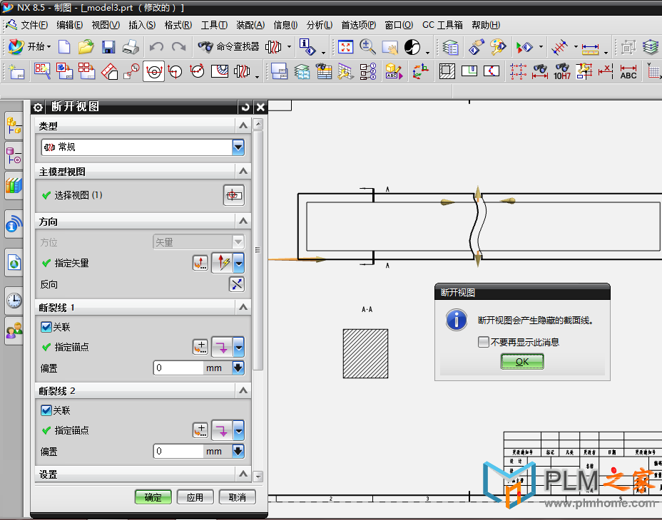

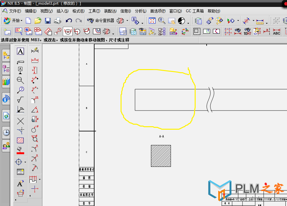

请教个问题,当使用了断开视图后我先前做的剖视图的剖解线被隐藏了,不知是BUG还是我操作的有问题。详见图片效果。& z! y( G* r) b* S7 ]: y( B: k

这就是这种结果
0 N2 {% F0 F2 w7 B
+ s; c" B5 B" b) S# a人家已经提示你了
94
1470
1470
 楼主| 发表于 2014-10-5 10:36:03 | 显示全部楼层
admin 发表于 2014-9-26 07:23- g) r2 S) d* M2 M. H
这就是这种结果
7 A; o, V; T* n$ S. A! X' J
! k0 [  W/ H& D8 @8 S人家已经提示你了
! L' ^! m6 a  k1 i* [3 d' O这个不太好,当零件比较长的时候用断开视图缩短后还想用剖视图那就悲剧了。
