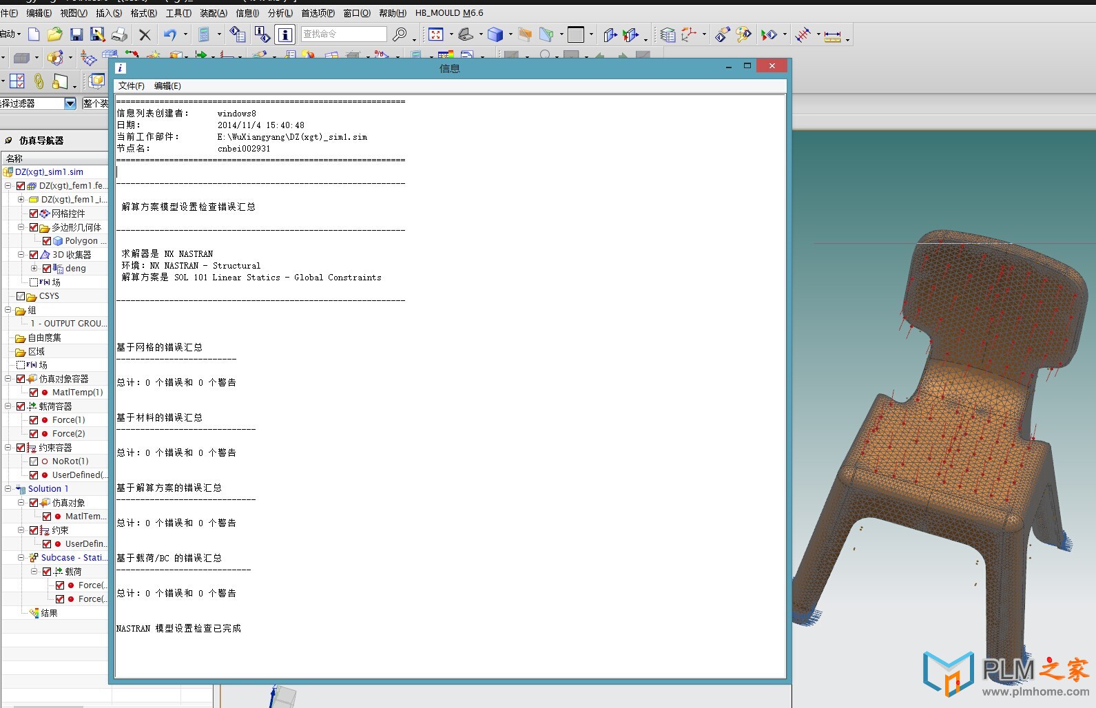

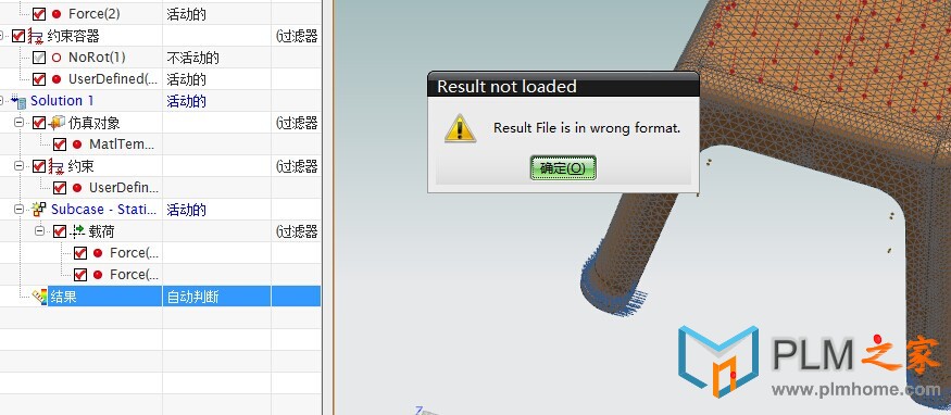

看来论坛的视频,   我今天也来 弄了一下   结果就如下图    我求解前都做检查了    没有警告和错误     求大神 给个解答!!!

找到ugii目录下的ugii_env_ug.dat文件 ,查看下UGII_NX_NASTRAN="${UGII_BASE_DIR}\nxnastran\bin\nastran.exe"是不是存在
