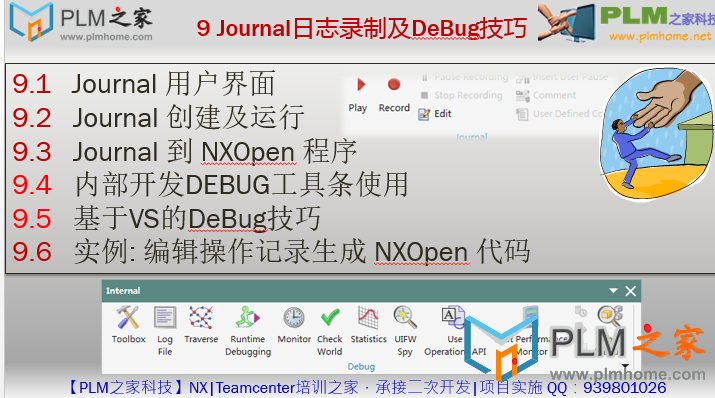

从这一章节开始,正式的进入NXOpen C++的世界,只要你灵活的掌握了Journal的技巧,没有多少开发经验的用户也可以开发一些基本功能!
7 _- |" J2 i1 s9 z
9 Journal日志录制及DeBug技巧

9.1   Journal 用户界面 2 {! C& s8 _3 {
9.2   Journal 创建及运行 3 w  \$ N8 l; q$ y' H
9.3   Journal 到 NXOpen 程序 7 I# D8 |+ g4 F: H* |. g: s3 @9 M/ q
9.4   内部开发DEBUG工具条使用
9 h6 Y# x5 |7 n5 f) p# g9.5   基于VS的DeBug技巧
5 g& _& n9 c6 L% A  ?! I9.6   实例: 编辑操作记录生成 NXOpen 代码 ' C0 D0 b+ f0 X( z& t. `# S

Journal 预设置
* r7 y# n- Y7 c% GJournal 预设置,位于菜单【首选项】→【用户界面】→【操作记录】选项卡下,包括了 - E; M: }1 {+ l: s* C- m
  Journal 语言设置:设置不同语言版本的 NXOpen + @# j2 X! @$ r3 r: y
  Journal 文件设置:Journal 文件的编码格式,对于 C++,只支持 ASCII 码一种
5 e- F) v  \" U$ e" {" b6 f  对话框注释设置:Journal 时是否 Journal 下菜单和对话框操作的注释 ) k6 A; o  T# c7 H/ q
基于VS的DeBug技巧5 G9 ^8 ^# _+ E- m5 ~4 w4 w
通过在VS中,使用调试--》附加到进程,将ugraf.exe添加到进程,使用Ctrl+U调用生成的DLL文件, 就可以通过设置的断点进行DEBUG了。
: G3 F" S& G' J0 g& Q通过简介的消息窗口或者messagebox,抑或可以通过将信息写到SYSLOG里面进行处理问题。3 _4 \9 P$ R6 t6 F5 A
