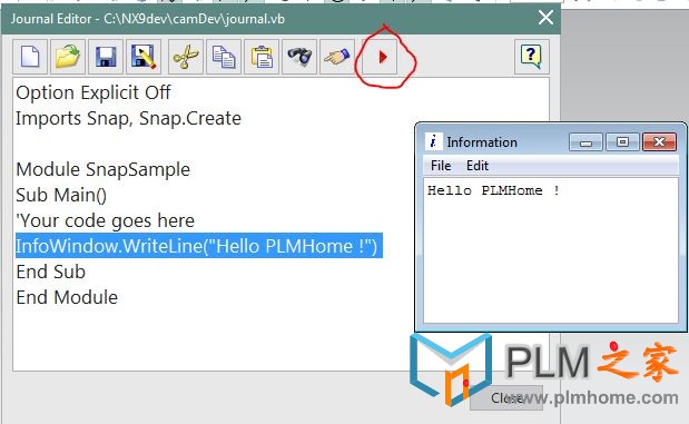

4 X8 S* h/ z7 w% |/ P5 E    示例:Hello PLM之家 5 b! k& c2 w% H6 _
(1)打开日志编辑器(工具--》日志--》编辑)1 F$ f4 d) w' j0 ^! h' Z) |9 @
(2)清空里面的内容,输入以下内容:, D1 ?2 B! `5 a6 W
  1. Option Explicit Off
    4 b# [# a  Q9 ^; ?$ `3 H
  2. Imports Snap, Snap.Create 2 ^$ L' `4 f# x) O" m- Z6 |' u
  3. ! m% T) l9 D6 x$ F3 |
  4. Module SnapSample
    ' I. o* l( f$ A, Q0 j" H! W
  5.    Sub Main()
    % o6 x$ {& l4 O+ j
  6.   ]0 g' W" Q: I2 X" e/ Y  `  ^
  7.       'Your code goes here # r; Z* J9 a) b" y( U1 C
  8. . Z& p: e" E, p( D: _: E" N
  9.    End Sub
    6 `; ~$ ]! Q) z( c- W4 m
  10. End Module
复制代码
(3)在'Your code goes here 输入
  1. InfoWindow.WriteLine("Hello PLMHome !")
复制代码
(4)代码完成了,可以运行一下。按下工具栏中的”Play”键(右上方的红色三角箭头),将看到以下结果。  \) a  _. t4 h& T8 U
* ^# |* I+ V) u6 k% k, E8 e) Y
Hello PLMHome
Hello PLMHome
