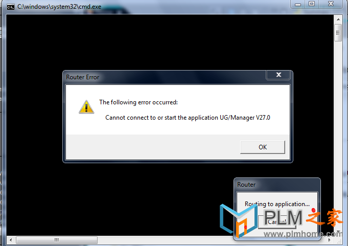

问题:/ I3 d- R: M6 _* B7 o- H! E
8 o. ?+ q+ \7 h8 B& |
NX manager 启动不了:Cannot connect to or start the application UG/Manager V27.0
8 K! ]. P. {9 r9 z3 G# \
, f2 l% z: s8 ?" ^& N, Z# r
解决方案:; l; L3 }$ y* U/ F- d" V/ U- S
7 N; ?  ^: K" W1 L  C6 R
偶尔在客户这里遇到的问题,本来NX集成没有问题的,后来用户又安装了个NX9.0,结果就不行了。
9 u- g2 s- i! R1 n* K) c( I报错说是V27.0 找不到,实际上我们先来看下unigraphics 的版本和 NX对应的版本
7 `! t7 \& M6 F4 d; v- I0 e 9 e* X# K6 Y* o+ F/ V
unigraphics 25.5 对应的是NX75* o& w) d, I5 r) Y5 ~# t8 B0 b
unigraphics 26.0  对应的是NX8: v+ E7 _- @) m: g  u9 _  `0 x) B
unigraphics 26.5 对应的是NX85) ]- v- i- M9 B- Y. N
unigraphics 27.0  对应的是NX9
3 o$ V1 X0 B! i* N! d4 X$ P/ T这样的话,就可以确定是NX9的启动目录问题。7 D# Z% f/ E& @  t! Y! ]
(1) 打开注册表 Regedit' ?, E2 Q2 _  w' E- K
(2)查找 HKEY_LOCAL_MACHINE\SOFTWARE\Unigraphics Solutions\Installed Applications( z$ m% Y/ b5 S4 t
(3)看有没有unigraphics 27.0的字符串
4 {$ E! p4 q6 B! m" C& G(4)没有就加上,新建一个字符串String , 名称为 Unigraphics V27.0  值应该就是你的NX安装目录的ugraf的路径。$ [. B8 C; o: R2 t5 n4 Y
比如: Unigraphics V27.0   C:\Program Files\Siemens\NX 9.0\ugii\ugraf.exe  f+ F" p! Q2 _1 ?5 ]6 L0 O
' |$ B3 z/ t- v; Z9 ~3 ]& u
再在Teamcenter里面点击NX的图标,应该就OK了!!!* a7 F8 X7 \+ A* L
