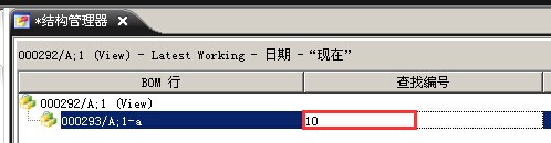

xiefeixiang 发表于 2014-12-17 22:19:18 |阅读模式
xiefeixiang 楼主
2014-12-17 22:19:18
结构管理器里面的查找编号怎么映射到NX/ Z2 x- v9 ^' G& [% u' q  v. i
0 X" A* `+ g7 F6 a% J* d
查找编号
查找编号

这个应该是默认就有的映射吧
# S' N8 K2 h, T$ y* X4 T" }* O6 P3 S+ v: z  `( f- L( ?+ ]
seq no  对应 NX里面的 cout

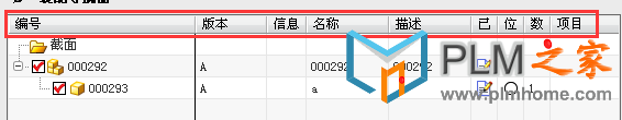

6 w8 ?! Q# N4 u7 X/ p) X% {# g老大,我研究了一下,查找编号对应NX里面的标记,但是好像是单向传递的,只能从TC传向NX,在NX里面属性里面改了后传不回TC了,还有个问题,如果我想把表单映射的属性,显示在插入列。有没有方法,还是要开发?

“查找编号”对应NX中的“标记”已测试!谢谢
