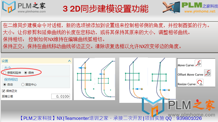

在二维同步建模命令对话框,新的选项被添加到设置组来控制相邻侧的角度,并控制圆弧的行为。
大小:让你修剪和延伸曲线的长度在您移动,或将其保持其原来的大小,调整相邻曲线。
保持相切: 控制如何NX维持在编辑曲线弧相切。
保持正交:保持在曲线移动曲线邻边正交。清除该复选框以允许NX改变邻边的角度。
