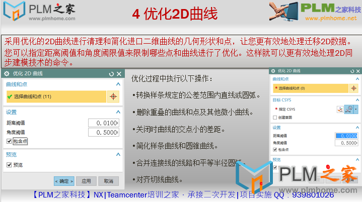

PLM之家NX10.0新功能视频】4 优化2D曲线; n. I7 `  k+ _
采用优化的2D曲线进行清理和简化进口二维曲线的几何形状和点,让您更有效地处理迁移2D数据。
您可以指定距离阈值和角度阈限值来限制哪些点和曲线进行了优化。这样就可以更有效地处理2D同步建模技术的命令。
优化过程中执行以下操作:
5 L4 Y0 B$ F( K% {' U
•转换样条规定的公差范围内直线或圆弧。
  u6 B3 A7 h& ]# }) k" d1 Y& K. b
•删除重叠的曲线和点及其他微小曲线。
' O3 u- W1 g1 X/ F* r
•关闭时曲线的交点小的差距。
+ i0 Z; v, l8 R4 g. C
•简化样条曲线和圆锥曲线。
4 D" q6 Y9 \  `, x$ c
•合并连接线的线路和平等半径圆弧。
9 m; c( T% i6 T: C  [% d- i' @* @% }4 y; ~3 }" N' {
•对齐切线曲线。
