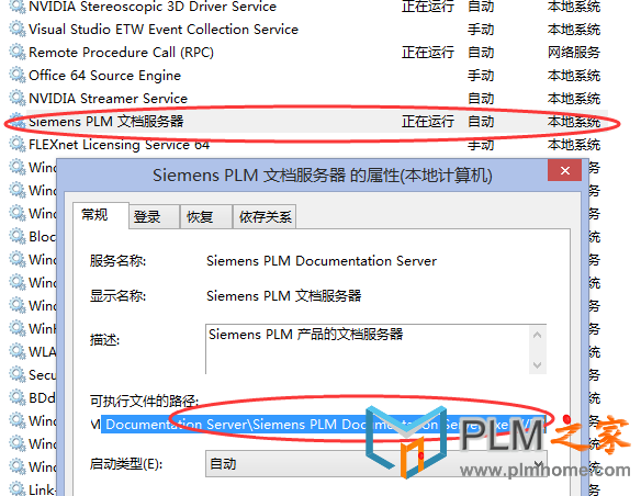

NX10.0 帮助文档需要启动西门子帮助文档服务才能正常打开) E  [- j7 e+ D; f! W6 e
8 X/ g( y* |- g% V
+ s" k, c. M0 m: [: X" b安装的时候必须要安装document server,启动的时候也要启动。, W9 ]! m+ R5 p# F/ z6 v5 k
可以在windows的 run 窗口下输入services.msc,然后确保这个服务试运行的状态。3 [3 f; c5 T' I$ y6 I& Z* {4 _* O
/ d3 \! X# ]4 N: r. }7 u  d% Q! a
6 a4 C( ]& D4 E- T- x) \4 @
启动西门子帮助文档
启动西门子帮助文档
