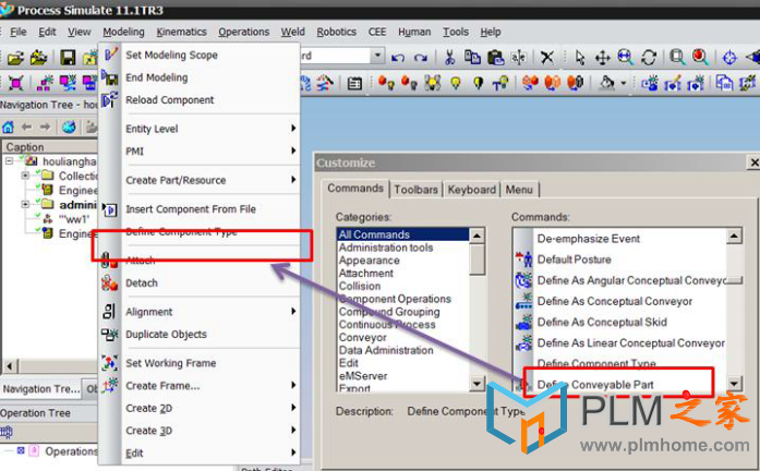

问题/症状  + y9 O. }( V8 \! N3 L9 X1 X8 M
Process Simulate standalone 的模式下无法保存 workcell;得到的错误是:
% `) k; Z; W8 i"Components not defined". % c: r. l% @" \3 l9 }
解决方法
4 w2 j$ g9 B! ?1 b) J1 R添加命令 "Define Component Type" 到 modeling menu 中(用 Customize Tool). 用这个命2 v  y. |/ U3 I5 _
令定义 component 的类型就可以保存了。
