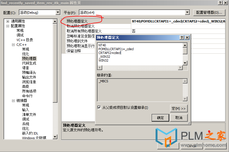

b,添加预处理语句$ o$ W% P- l9 O
NT40;POMDLL;CRTAPI1=_cdecl;CRTAPI2=cdecl;_WIN32;WIN32;WIN32_LEAN_AND_MEAN;WNT;BYPASS_FLEX;_INTEL=1;IPLIB=none
4 L. Y- M( I* C4 d$ R! m
) Q7 E; M) i; e4 X& X% U4 x 2.PNG 0 l3 n  @" `1 I( D  _

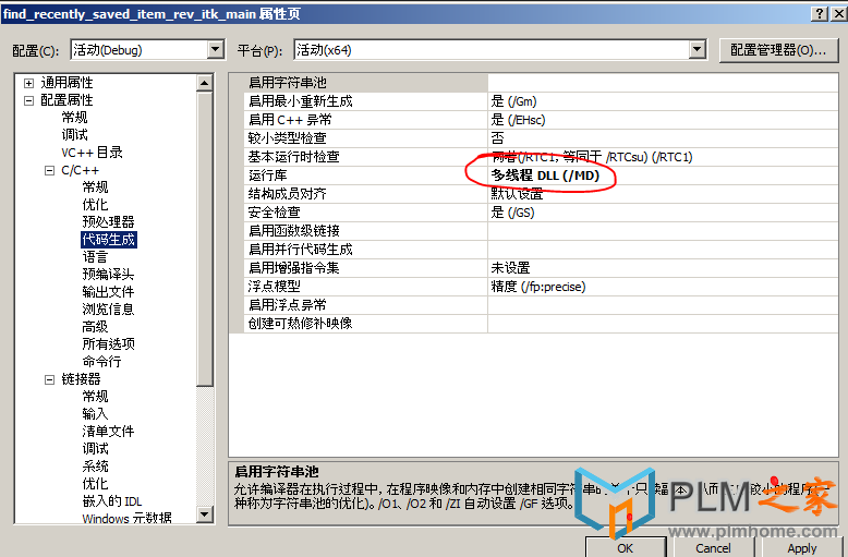

c,代码生成改为多线程dll/MD
2 `+ |: x, N$ j 3.PNG

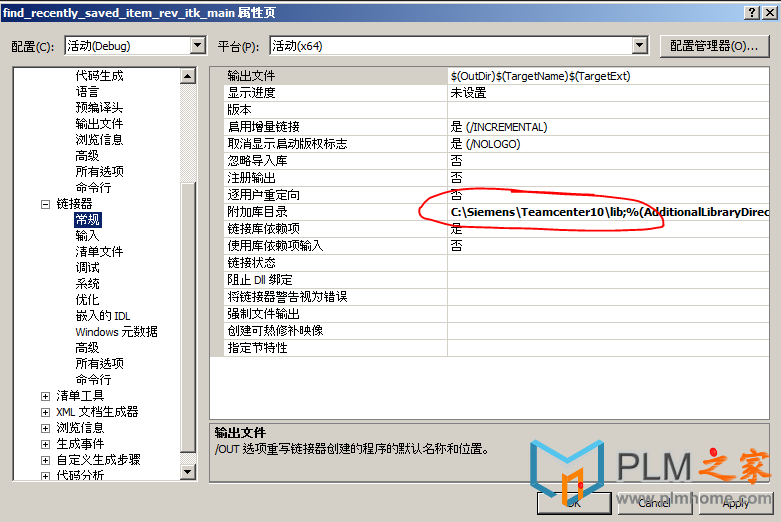

+ H7 U  m8 J* Nd,连接器中添加lib目录* c. [$ J) X5 c6 f3 i6 q

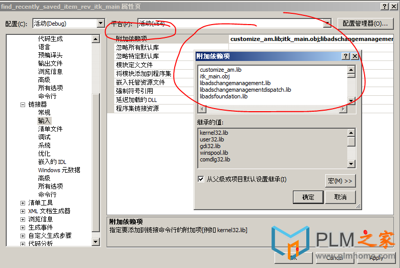

* [7 z; u) V$ V3 b: c7 oe,附加依赖项,添加lib下面的所有dll文件,此处可以预览到teamcenter的lib目录下,通过dos命令的dir,全部复制粘贴进来! M* P. j. _0 R; z2 U$ \# V2 r4 @
6.PNG ) |1 ^% u6 Y8 l# c4 ^" x, I0 s" o. ]
