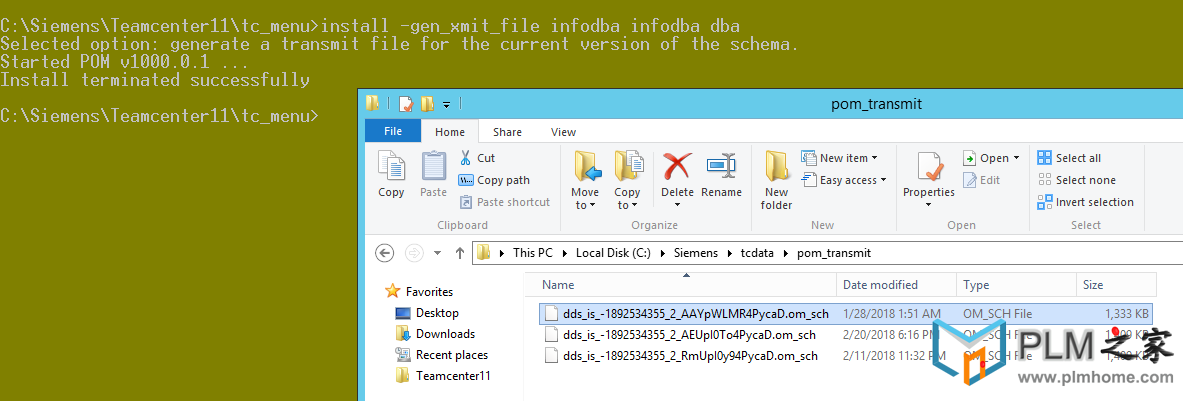

Teamcenter命令行中输入
7 ]1 Z: |. O( p# B9 G: `! [
install -gen_xmit_file infodba infodba dba7 Y' V% C1 F1 L2 v( [
当显示如下结果,证明已经成功
# t& l& y- s: g$ n4 sInstall terminated successfully
5 e) w% p8 Y- C/ s9 d
6 l+ q" i3 E1 ~ 捕获.PNG . G' V+ j* q8 E" ?1 a0 ?- X
查看TCDATA\pom_transmit.下的文件,可以看到 文件生成
