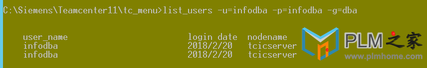

143. Teamcenter List_users 命令获取所有正在登陆的TC用户
9 B8 n7 T+ M. [* K! |' y这个命名非常重要,当你进行teamcenter相关维护时候,需要给在线用户发送通知,通过list users可以获取所有在线用户。( }9 g, ~* ]+ ^& K* c; w3 U) s, _
这样就可以通知他们了,使用方法如下:5 A3 w0 e" X5 l; `2 E/ \7 w6 a
: X# J- {9 |  k1 Z* ?4 @' j2 slist_users -u=username -p=password -g=group
2 W7 m( p- W7 F4 v
8 c3 d8 `( m7 D7 B, S 捕获.PNG - S; J; E" F* Z, h! m+ h. z1 s  E
