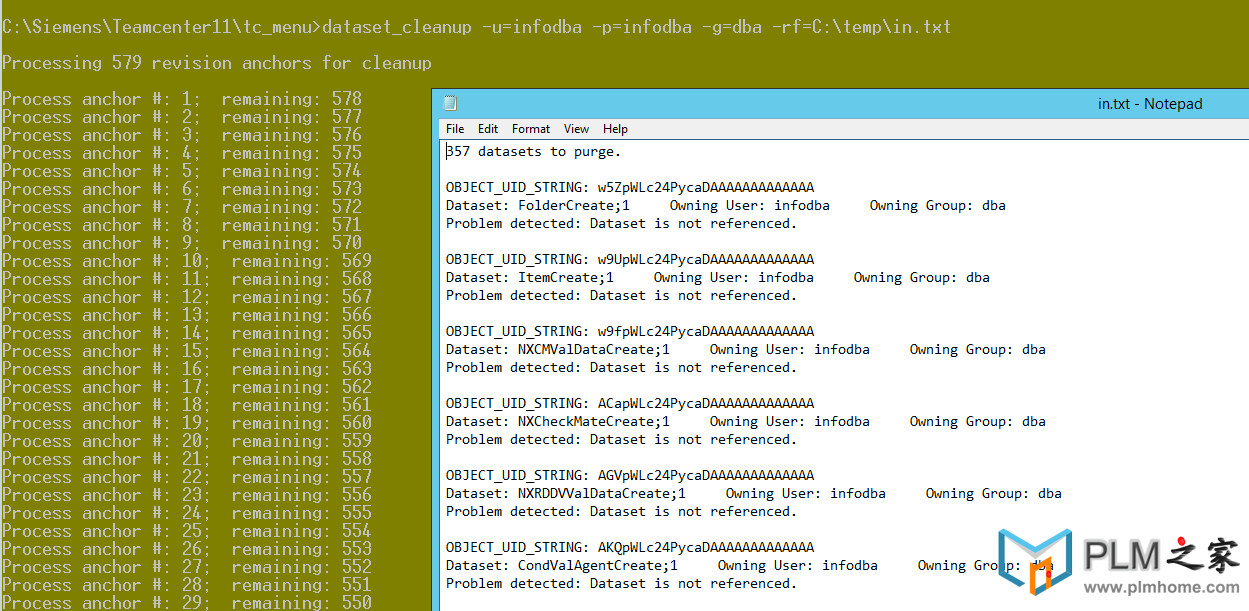

(1)获取结果报告5 ]! c1 T1 V3 g' {% p
6 f4 V- \# [# y2 W
dataset_cleanup
) f" o9 @4 x3 W0 s3 k2 }, l-u=user -p=password -g=group -rf=output_report_file_name
6 L- G, i  ~# ~5 X! `-b=start_archor -e=end_archor
' x) J! I3 y* C7 k0 u
9 H2 I  ^/ {' o' O. N* [+ K' U5 T+ T0 C5 L
–rf 输出文件报告
1 G( q; h2 F- c% L" a! x–b 起始anchor5 C, s2 A( M# r* ]( P
–e 终止anchor

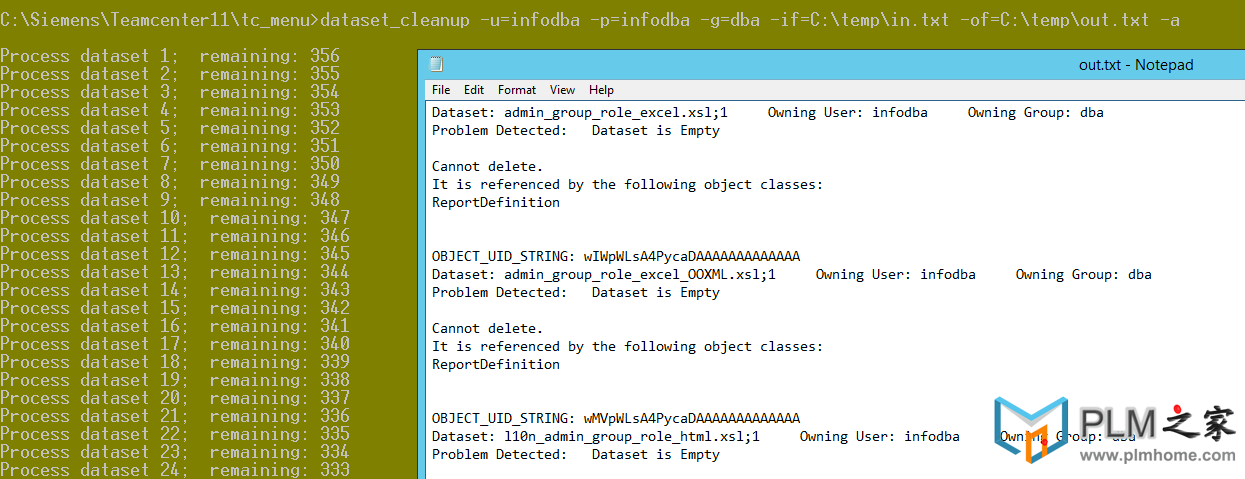

(2)清除命令; A% y' p. y: V; G6 E" J
dataset_cleanup
* q( t+ W6 V8 x& _# s-u=user -p=password -g=group -if=input_report_file_name8 G; A) I1 p4 g& w
-of=output_report_file_name -a) l! y, {: g$ t/ m5 i1 E
1 S& `8 V' D# j0 Y$ q/ r
% H* p. A6 X) ^+ g' y0 S/ U$ I
–if输入文件报告$ A# a; M3 _( V0 t* T  P
–of输出结果信息
9 L5 Z/ _$ I5 B–a:移除空的anchor8 t3 H- Q8 V0 `
8 W1 Z) I3 [. E' ]
