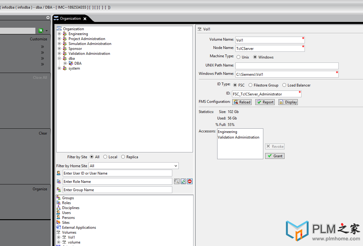

, P  x  E+ q  x: m% d4 Z(1)使用teamcenter的 organization 模块,新建一个volume2 o  s: O4 L3 q, D# b0 v0 e, \
捕获.PNG ) `- ~& C  U* @
* M$ I6 L/ \3 M+ m

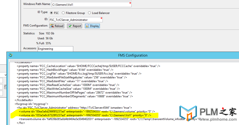

: r, e5 [! e- `+ Q8 x; b5 P(2)通过reload的方式重新配置FMS文件,可以看到配置已经加载,通过grant 可以选择组,用户使用此卷 加入1 C6 U( S8 k1 }. g. `( N
  n/ v, R$ C& p" F2 a( s3 O
7 j' x3 j. F4 u; P( j& h
