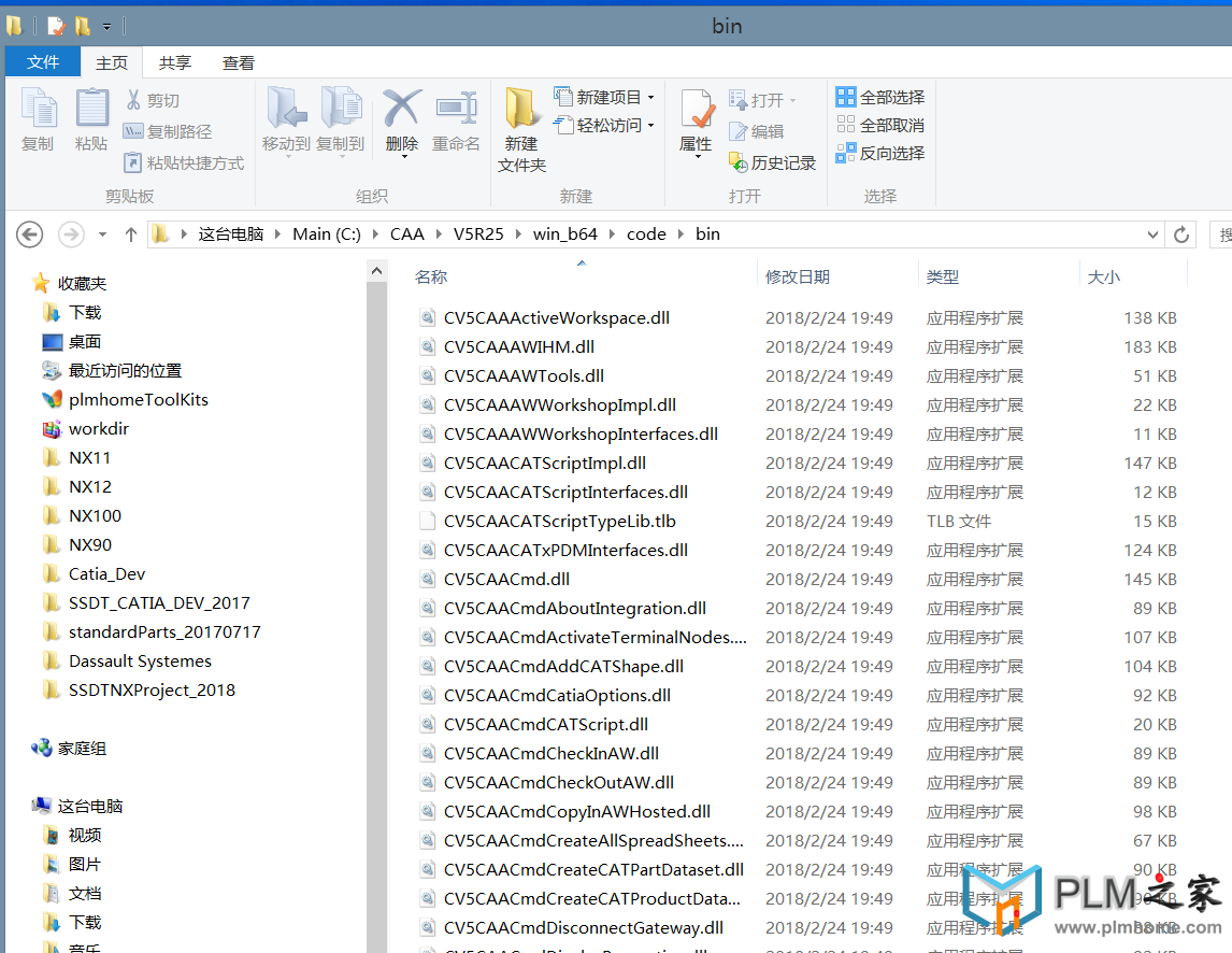

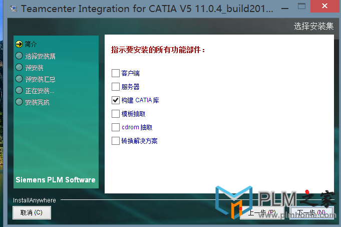

3 l/ l$ V4 Q1 O* H: k6 r' q(1) 安装过程需要先编译好CAA 库文件,需要客户端安装好Catia,CAA,RADE 也就相当于CAA二次开发环境,有VS相关编译软件,点击这个exe文件,选择构建Catia CAA 库,安装完毕后会得到CAA的库
: Q6 z3 B3 s' M4 m& v 1112.PNG 7 {1 \( R; |6 c
1113.PNG ; Y4 z7 x$ r/ Y) C

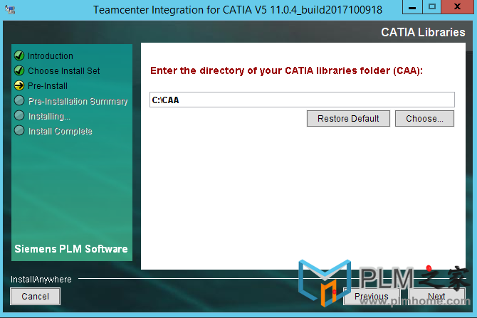

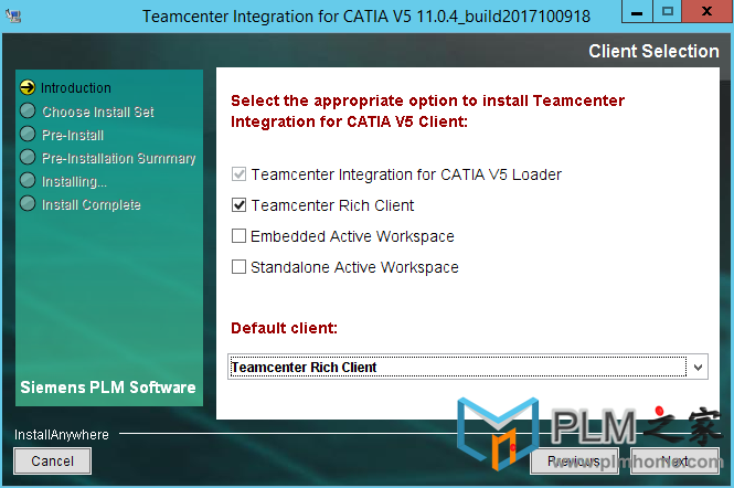

(2)安装客户端和服务器,设置相关选项,一步步结束即可,中间需要指定CAA的路径,即为前面所编译的6 V& O9 S3 p$ _; C& N

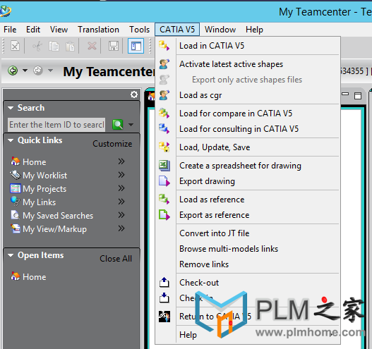

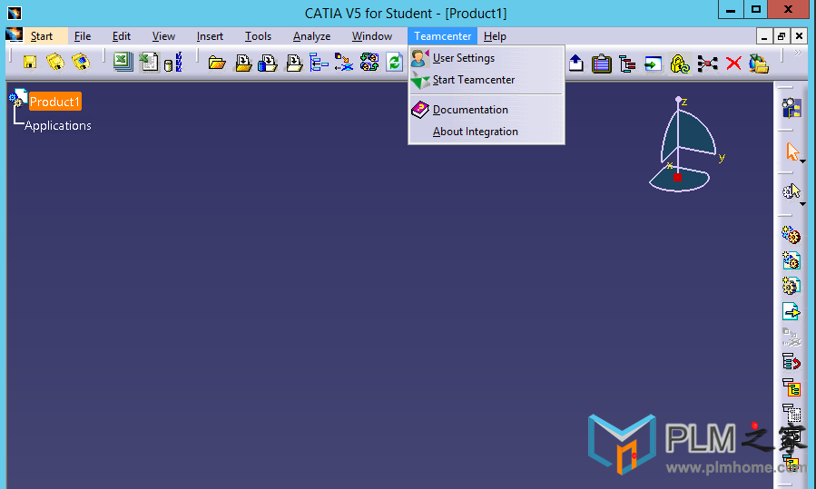

3 o* H9 `5 s8 m2 l启动CATIA或者两层胖客户端可以看到CATIA集成菜单2 s) ]- Z( e; j' O
5556.PNG ; Z8 f0 ?5 V6 w7 w( J% N$ N( P
22222222.PNG 6 B% Y6 t) G$ V: V

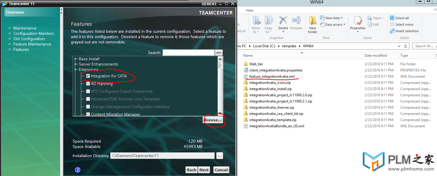

(3) 抽取模板文件,后续通过TEM进行安装,点击模板抽取,指定路径后将会生成TEM要安装的文件。

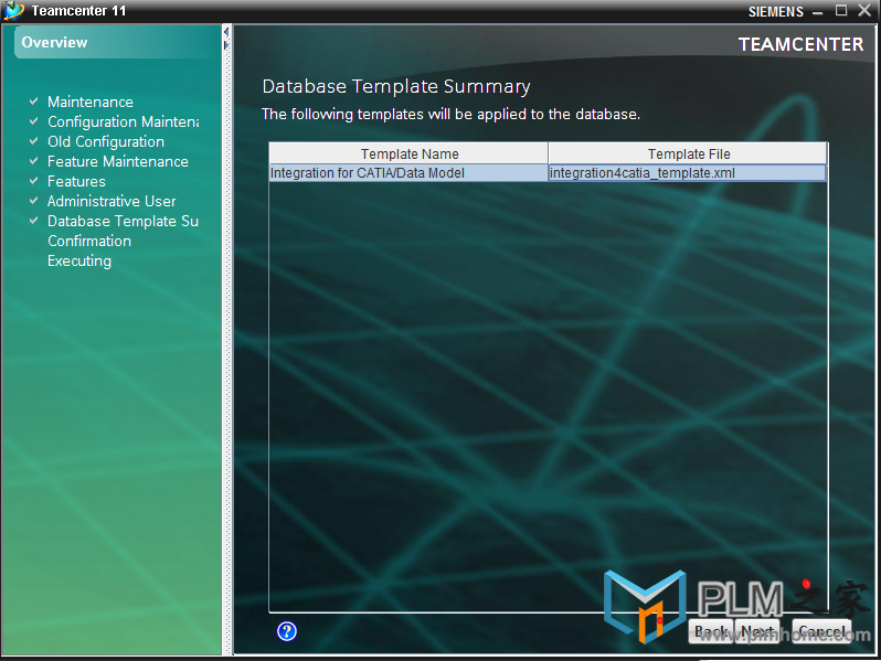

3 ?! j" I2 _1 j) ?7 i; m3 g! b(4)接着这一部,启动TEM安装,在预览里选择featureIntegration4Catia.xml 文件,这样可以选择 Catia集成的选项进行安装,这一步将会在teamcenter的数据库中创建集成的相关数据库表和其他设置选项。4 S# q9 t+ P. \6 H# N4 \7 y: @/ ^
! q, D! J, N% u3 r
. i1 K7 m/ `: @& G 333311.PNG 8 h. e. R$ D# R+ R; Q6 _) o: Q
2 v: P4 H) {( m

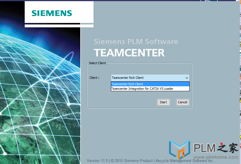

(5) 点击Catia功能上的 启动 teamcenter 可以弹出teamcenter 启动界面,登陆即可
