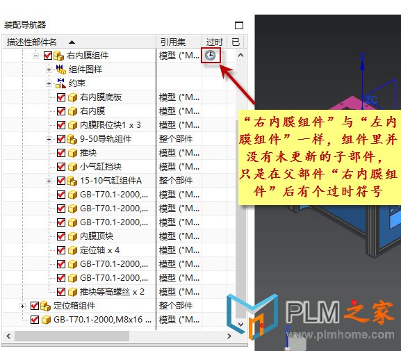

发表于 2015-1-28 16:41:43 | 显示全部楼层 |阅读模式
01.jpg 9 w  J4 ?6 Q# w/ F( Y6 ^: m

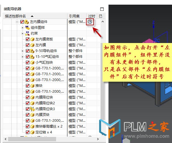

 楼主| 发表于 2015-1-28 16:42:26 | 显示全部楼层
02.jpg 3 d# w; U$ ]! B5 x

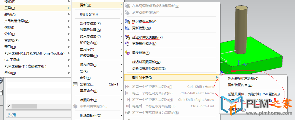

 楼主| 发表于 2015-1-28 16:43:08 | 显示全部楼层
  ~7 B0 {) T% z/ X/ O9 T! f

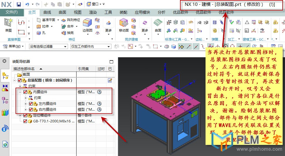

 楼主| 发表于 2015-1-28 16:43:56 | 显示全部楼层
: O) V0 ~9 n8 Z6 ^5 V# o7 A

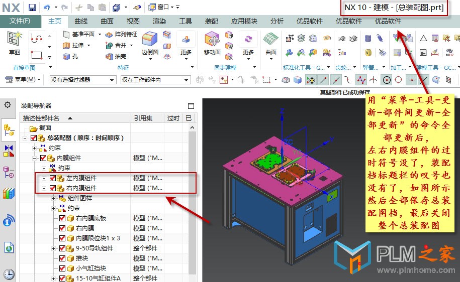

 楼主| 发表于 2015-1-28 16:44:49 | 显示全部楼层
05.jpg   A; Y" o. f2 R5 @
发表于 2015-1-29 09:04:27 | 显示全部楼层
. X: c: [  s) Y/ F工具 更新 下面有部件间更新的功能  更新下

 楼主| 发表于 2015-1-29 18:33:28 | 显示全部楼层
mildcat 发表于 2015-1-29 09:04
1 {/ T2 X9 J" Y7 Y9 ^工具 更新 下面有部件间更新的功能  更新下
8 {( m2 g( n# \, m7 v2 W# u, F7 U谢谢提醒,,试过了,如4,5楼图片所说,更新全部保存后 ,再次打开,
/ S% @( ^9 n; T% [2 \% {, i) G叹号又会冒出
发表于 2015-1-29 21:38:12 | 显示全部楼层
jch2014 发表于 2015-1-29 10:33  M0 u! q+ H4 B8 J- l2 ^
谢谢提醒,,试过了,如4,5楼图片所说,更新全部保存后 ,再次打开,  b, C9 ?4 T& |  S
叹号又会冒出 ...
$ _! n$ _4 O  Y* W' v
那是你的设置问题  你可以假装的时候就让他全部更新 # L# a* {; `' b& M$ Y3 B: F
. ^6 u& I/ T! G: h6 x" ]5 i' Q1 W
你看看哪里的选项 在用户默认设置里面改下 就可以了

 楼主| 发表于 2015-1-30 21:50:54 | 显示全部楼层
"你可以假装的时候就让他全部更新 "7 v% i5 i& u" h$ c) Q+ A7 f9 f6 ~
“假装”有点不明白意思。。。
发表于 2015-1-30 23:25:55 | 显示全部楼层
jch2014 发表于 2015-1-30 13:50# b% W" Z" H9 |" B' N/ u, q
"你可以假装的时候就让他全部更新 "
4 L; Z# R2 R7 r' g1 ]“假装”有点不明白意思。。。
$ y" V+ e- Y. m( }' Y
加载  就是打开的时候 你看看你这里是不是有延迟的更新 打勾了# U: B1 j7 O  {' l0 B
