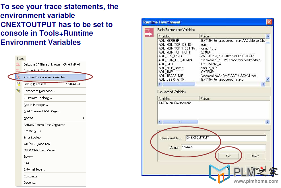

CAA二次开发 添加追踪的变量 CNEXTOUTPUT = console
2018-5-15 16:58:44 3521 2
发表于 2018-5-15 16:57:30 | 显示全部楼层 |阅读模式
CAA二次开发 添加追踪的变量 CNEXTOUTPUT = console( k% U4 i+ m' l( S  S) @+ o3 g

 楼主| 发表于 2018-5-15 16:57:59 | 显示全部楼层
使用CTRL+F1 可以直接激活帮助
 楼主| 发表于 2018-5-15 16:58:44 | 显示全部楼层
[Ctrl-Q] to swap between .h and .cpp files
$ N& `1 j- D' V; [: z6 k9 o/ b[Ctrl-T] to open the .h file corresponding to the keyword under the cursor' V9 D8 W4 v* v* z
[Ctrl-F1] for API documentation2 }  f& Z7 a' n2 e1 h
[Ctrl-Shift-F] to get the full path of the current file9 O% ?3 h* X) R0 Z& L8 m
