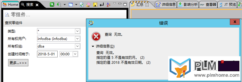

Teamcenter11中文环境下,使用系统的查询(如:零组件...),当选择创建时间早于或晚于时,提示指定的值不是有效的月或有效日期,错误见截图,请问大家是否有遇到过,该怎么解决?
5 U2 \; J! M  D$ m4 D(ps: TC切换到英文环境可以正常查询); q! B2 }. F( B3 w

 楼主| 发表于 2018-5-25 15:01:30 | 显示全部楼层
已解决。
) l, h3 m& E' O2 R9 i- Z% m; c$ P% C
8 {1 {) }7 N/ @# R% a+ \修改 %TC_ROOT%\lang\textserver\zh_CN\timelocal_locale.xml 中的DefaultDateFormat,将表示月份的%b改成%m即可。
