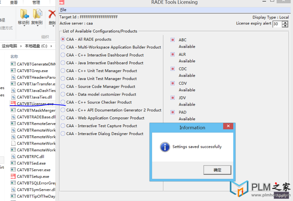

(1)打开RADE安装目录 C:\Program Files\Dassault Systemes\B26\win_b64\code\bin.
, |5 l- U2 D$ E; @点击 CATVBTLicensers.exe 执行,勾选所有的license,点击 Apply, 如果你找不到也没关系,在安装程序下,着到RADE License管理的那个图标 点击也一样
1 y; T2 e, W! K& p. {/ @ 1.PNG ) y7 K  v" Z3 q) C, [

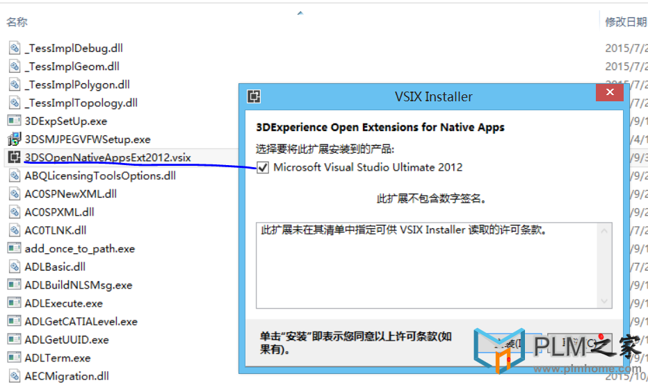

(2) 执行 VS2012 插件的安装 " O3 l0 u/ B, n0 p3 E8 l' A
在RADE安装目录下找到3DSOpenNativeAppsExt2012.VSIX的文件,双击安装即可!7 ]( V0 g4 j" e6 f5 X
22.PNG : x$ W+ I7 F( C* S* H( u

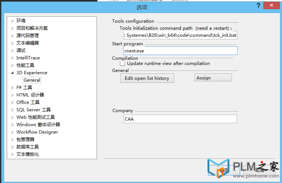

(3) 启动VS2012, 自动弹出设置3DS的对话框,输入TCK_INIT.bat的路径$ t% q4 ?5 n' N) \5 m) ~) l
C:\Program Files\Dassault Systemes\B26\win_b64\code\command\tck_init.bat 5 [. s" F! l( d
3.PNG " S' n5 p* q/ K) e; n6 `- D. U
