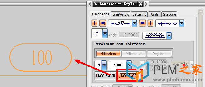

NX中,我们可以方便的标注检查尺寸,如下图:
问题是如果要修改检查尺寸的边框大小,该如何操作呢?
5.png * u4 c$ ~3 s( \
选择"Annotation--》Preferences--》Lettering--》GDT Frame HeightFactor"
修改这个参数,就可以调整对应检查尺寸的边框大小了。
