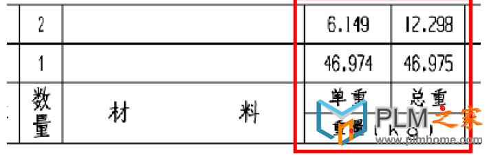

在 GB parts list中,需要分列分别显示零件的重量,以及总重,如下图:

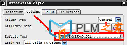

1. 单位
属性 $MASS得到的重量单位是克 g,但是明细表中显示的重量单位是千克Kg,我们可以
调整对应列样式来得到正确的单位,操作如下:
Columns tab: Default text 设定为<W$=@$MASS>*0.001

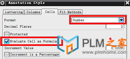

并且
Cells tab: 设置format=Number, 并选择Evaluate cell as formula
这样得到的现实就是千克Kg

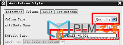

2. 总重
单件重量和总重的区别,我们只需要设这Column type为数量类型
Columns tab: 设置 Column type= Quantity
这样我们就得到了符合国标的重量和总重量显示了
