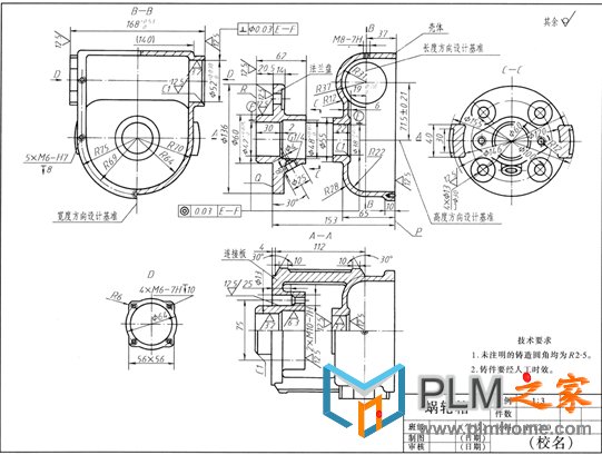

PLM之家UGNX7.5建模实例视频教程】第1章 涡轮箱体零件建模
  R, ^  E+ ?' ?- d+ M( l* ]+ s3 Q) `  ?% f" W4 |* m7 x* b1 K

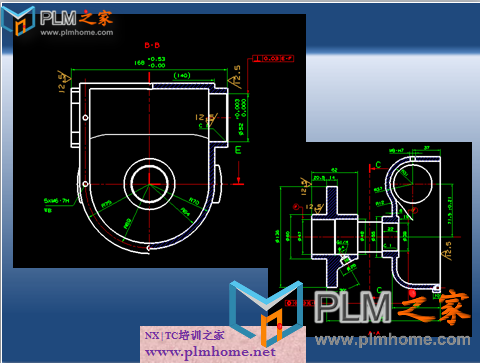

8 _2 B' A- \& S$ i, S根据图纸建模过程
( ]( c4 ]8 N# Y5 ]认真看图纸,根据视图,确定坐标系原点位置,方便草图尺寸标注,根据关键外型线条,构建外型轮廓。根据箱体类零件的特点,一般具有均匀的壁厚,多空,多凸台,多隔板等特点,灵活的进行分类绘制,确定绘制的先后顺序。
) j6 A* Q4 V6 E( L" P% p对于局部难以确定的部位,可以通过section,drafting的方式进行验证,完成复杂部分绘制。
" x6 a4 N2 l5 i' ?5 k完成三维建模,进入工程图模块,进行视图的确定。先通过视图检查,与图纸的不一致地方,返回建模,进行更改,更新更改后的制图,从新确认,如此往复,直至正确位置
9 E# n' p( l7 N: }, z1 i" B8 ^2 \标注尺寸,确定正确的尺寸。
0 L! |, o. w( w8 V" q& b6 _, L添加必要的公差和粗糙度及标识文字$ k9 E3 J5 y$ S; E' F! _: W! H7 R9 _
添加图框% C; Z: }  V' J3 w: i7 K
打印或导出DWG格式$ r8 |1 q) w) L" e8 R0 R6 z
客户确认,完成建模过程(此过程,可以与客户协商,对于结构有争议的部分,可以重新更改模型,达到要求
