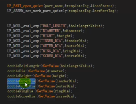

PLM之家NX二次开发高级实例视频-2.4 钓饵标准件对话框初始值设置完毕
  y1 U: k2 N- c5 ^: r: k3 t# p2 e
% f9 m' ?( O4 v设置初始值需要静态的打开我们的模板文件,这就需要我们切换模板文件为工作部件,并获取模板文件中的表达式,同时将其赋值给控件对象的值,这个过程需要处理部件间的关系。
