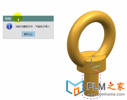

PLM之家NX二次开发高级实例视频-2.7 模板自身导入处理+ h+ t  Y) }$ e4 W: g, f
6 P9 ?5 q6 m. y$ {3 T; u0 h5 ~
, y  r; _* C( u8 Q: p& A导入自身的模板会导致程序错误,此处直接通过合理的警告信息,禁止这种操作出现。1 e: E( S- |) v& n$ U; K
7 }' O0 L/ ?/ m+ V& f& ~3 Q
% I' S: N0 S0 b5 D! m* \) w
        if(!strcmp(theSession->Parts()->Work()->FullPath().GetText(),part_name))
" l7 B1 ~9 }. j5 l" U6 |                {* L3 q! i, ^1 j+ C/ P4 `
                        uc1601("当前为模板文件,不能执行导入",1);
  w( i: g) }) H' W6 J                        return 1;4 e, J3 O4 j1 y" B* r/ @; a$ u3 Q
