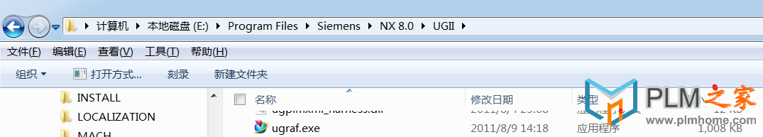

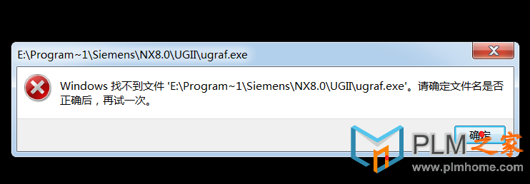

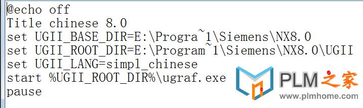

我看了楼主大神的视频,自己也做了个,最后没做出来,一直想不通问题处在哪里,你看见了的话帮我看看哪里做错了$ Z9 _) _( X  A1 N$ E
改的路径
改的路径
找不到路径
找不到路径

你们做不出来是因为没显示文件格式 一般WIN7默认不显示格式 如果你命名一个TXT文件为 1.BAT 其实他是1.bat.txt 不是你想要的 如何显示文件后缀请百度
