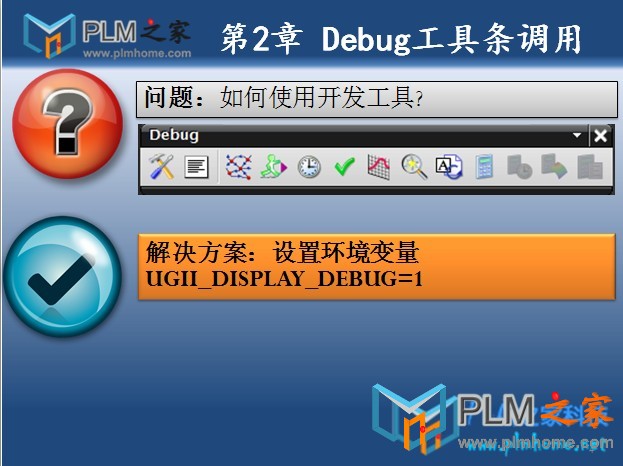

问题:如何使用开发工具?解决方案:设置环境变量UGII_DISPLAY_DEBUG=1
# L0 }/ U9 {* y- e; P$ E! j' y
通过这个变量设置,打开debug 功能,通过check world 可以判断文件是否存在问题,通常可以通过录制JA去删除一些不能删除的对象,使用geometry infomation可以去查看几何信息,通过UI spy可以去查看对话框细节,这样很容易的采集你想要的图标了。具体的各种高级功能,慢慢琢磨吧!
