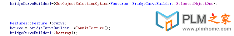

各位大神好,我用open++的编程方法。
7 g( l4 `2 c! F0 @( ~6 ?我用两个三维的直线段为基础创建了一条桥接曲线bridgecurve,然后想用这几条线段及桥接曲线当做扫掠操作的引导线,完成扫掠操作。/ a8 E5 W/ v9 {5 D0 ]1 L6 ]. e) P
4 W: I" b4 {% b! h8 f* u0 s/ x2 y( @# F0 M8 F
先用ja录制出来的代码,想把关键部分改成自己原先定义的直线Line和桥接曲线,但是sweptBuilder需要输入的变量是曲线curve类。+ @* A+ K3 e  P6 N
& B9 b4 i4 }& j% u5 {3 d: ?0 A
我生成桥接曲线的时候,似乎只能找到把桥接曲线生成Feature::Feature的类或者用的是NXObject的类,无法生成sweptBuilder所需要的curve类,ja录制时候用的是dynamic_cast选取我的曲线然后转成spline的类,参与sweptBuilder类的调用。& C: [3 W/ A3 N/ k: C% s" x, p  F
/ O5 l3 j! i2 C3 k% N$ e5 r
求助各位大神如何将我原先生成的桥接曲线输入进sweptBuilder的调用,或者怎么将我桥接曲线的Feature::Feature 或者 NXObject 转成 curve 或者 spline  p0 }# E! M% ?! h" X3 E

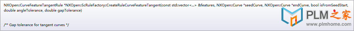

4 @5 {0 Z! J" C/ S% n* l该处ja自动生成的代码:
% Y% o8 R9 \3 k3 p2 Z* X% k! [7 ?. k% D9 f$ x/ F
sweptBuilder设定曲线扫掠的函数定义0 R1 ]3 j& N! z  d" W( d( E- o
7 b, X+ N7 n; o. s# s8 R
7 Z8 Q$ N6 J( K$ U
% U9 u' V) G3 M' e5 S) C3 b; ~我的桥接曲线建立
: g) {4 j/ }0 l' r/ O+ m QQ图片20150510192246.png ! v! ?7 i5 E5 v$ D9 E* B

mildcat 发表于 2015-5-11 12:46:40
mildcat 沙发
2015-5-11 12:46:40
uf_modl_ask_feat_object
