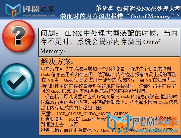

PLM之家-UG高级技巧视频】第9章 如何避免NX在处理大型装配时的内存溢出报错 “Out of Memory”?
* v4 X( ~% B2 H" G0 w
内存溢出
内存溢出
/ h. O) c4 M3 S7 Z# A" u3 A
  g; T: j3 x; h* t问题:1 n' K+ l1 ?1 T% E, v
在 NX 中处理大型装配的时候,当内存不足时,系统会提示内存溢出 Out of
9 ^5 Z# s3 X$ \- _% o9 V: @' o% tMemory。1 x( z) H0 w. }5 A" D' d. H
解决方案:# V( k4 g6 x+ X+ C
用户现在可以在系统中增加一个环境变量,通过这个变量来控制 Undo 信息占用的内存空间,达到减少内存溢出报错情况出现的可能。 9 _) o( k- h( h9 b( G9 _% o" I
在 NX 中,Undo 信息会占用一部分的系统内存,当 NX 在处理大型装配时使用的内存数量接近系统地内存极限时,这部分占用内存空间的 Undo 信息很可能就会促成系统的内存溢出报错。 现在我们可以设置对应的环境变量使 Undo 的信息能够在适当的时候释放占用的系统内存,并存储到硬盘上。从而减少因为 Undo 信息占用内存造成的内存溢出问题。
* T/ i' r. V( d& I8 h# C* Q 变量: UGII_CLOSE_UNDO_MODE=CHECK
! R. @. b  E; w2 e6 f# @, o设置变量后,NX 的 Undo 信息会在系统内存接近极限的时候被转存到硬盘上去,从而9 `- h* z8 V) z( \, v! J
避免报错;而在正常情况下,Undo 信息还是会驻留在系统的内存中。
5 i' r0 y' _' A# U; t$ D6 m2 ^0 P- v
. Z6 N" I- D6 D2 n/ o1 [
PS: 最根本的解决方法还是提高你的硬件条件,目前工作站的内存32G的笔记本已经很多了,安装64位的软件,使用64位的系统都能提高性能,减少这种错误,同时兼顾使用加载选项,不要整个装配全部一次性加载,可以选择性的加载或者使用轻量化的模式!
