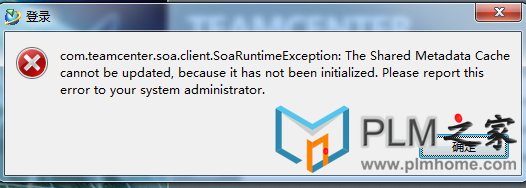

登录报错如图片所示

记得好像谁说过要重新生成客户端缓存

清理客户端和服务端缓存即可
