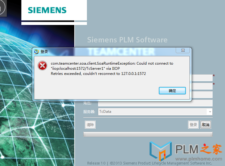

发表于 2015-6-8 10:27:16 | 显示全部楼层 |阅读模式
今天突然不能启动,数据库正常

发表于 2015-6-8 20:12:24 | 显示全部楼层
个人觉得还是数据库问题
* b' Q6 E4 g0 S4 G  h1 y& W9 N
: p6 W9 s, y/ n3 n7 v' ]  m7 X查看下 1572 那个端口 看是不是被占用了
$ m6 ?4 |# o+ a2 S3 ?) H" ?2 q6 u# K) V# w( p+ r* @2 G
要么就重启下服务器 再试试

发表于 2015-6-9 10:07:50 | 显示全部楼层
重启一下数据库的服务就行了,我遇到过这样的问题
