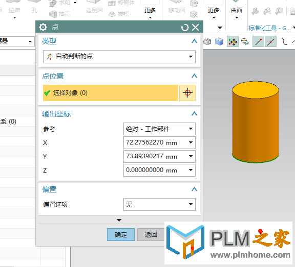

发表于 2015-8-3 10:49:22 | 显示全部楼层 |阅读模式
       请大家帮忙看看,我做了一个点对话框,选取点的位置后会生成一个圆,之后弹出一个矢量对话框,选好矢量后会拉伸这个圆(因为圆在xy平面最好选z轴正向或负向)。绝对坐标系下是成功的,坐标系也转换了,转动动态坐标系后失败,不在点选取的位置生成圆,圆的位置到处跑。以下是代码,大家帮忙看看。$ z( G# W; r& L, f3 e. ], W

绝对坐标系下成功
 绝对坐标系下成功

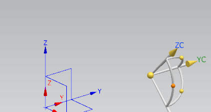

转动坐标轴
转动坐标轴
点的位置在圈出的位置,圆位置不定。
点的位置在圈出的位置,圆位置不定。
发表于 2015-8-3 12:49:49 | 显示全部楼层
你旋转了坐标系,实际上就是更改了wcs) c. C  j, o& R: L
# w2 K% T$ ~& ]! N% U
你创建的点应该是 绝对坐标系下的,所以需要转换成工作坐标系的再看,另外,通过vector选取的矢量是不是也是绝对坐标系的 也要进行转换
% S* t% z% ^& t2 c: J! h0 z; G9 [) V  ]+ `/ p# R# [0 g/ D4 @
这个你需要多试试,首先把你通过uc1616选择的点坐标打印出来看看,必要的时候去转换,圆弧的生成比较复杂,需要一个支撑平面的,如果是XY平面,也应该是wcs的XY平面,所以看来你都是在绝对坐标系下处理的,把改转换的都转换下,再看!
发表于 2015-8-3 12:51:57 | 显示全部楼层
UF_CSYS_ask_wcs(&oldwcs);                               2 q: N5 B. F' U! B
UF_CSYS_ask_csys_info(oldwcs,&matrix_id,csys_origin);   4 ?; u* |, h# w
UF_CSYS_ask_matrix_values(matrix_id,matrix_values);
$ n; @- h3 @( J& r3 I/ P+ QUF_MTX3_x_vec(matrix_values,x_vec);
+ [7 N0 v$ Z  S; e) M5 rUF_MTX3_y_vec(matrix_values,y_vec);+ `! ?$ \* E$ g; H" [
UF_MTX3_z_vec(matrix_values,z_vec);3 g/ \4 H5 f/ O' U
UF_MTX3_initialize(x_vec,y_vec,mtx);               % g# `+ [3 ]( ?" ^0 B
UF_CSYS_create_matrix(mtx,&mtxid);
: x, ~1 s0 c4 iUF_CSYS_create_csys(csys_origin,mtxid,&csys);    ! E+ C* b! N/ r5 ^0 F
UF_CSYS_set_wcs(csys);
, y; W* L; |* [: B' g8 i( q9 n% S+ v& S
  n3 Q. g$ s3 w) }  V$ G" ~
这段代码,没什么意义吧, 你可以看见你创建的csys 并没有跟wcs关联
: p( S, @+ I; v  Q& A" N+ u4 K# w
6 N+ i, ^3 `; D9 M! w不需要这些代码
