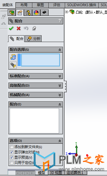

装配功能
装配功能
6 W+ J7 G9 _! l+ Z: G
对于UG的装配我是无力吐槽了,功能还停留在在10年前,看看sw的3种配合方式,估计到NX13.0都不会有。4 ^" }4 x( a7 L' f( O  L
依稀记得刚开始学ug v18的时候,一路走来,改变越来越落伍了。+ Y8 C( ?0 h1 {5 d1 i

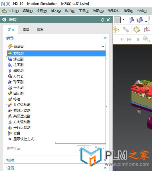

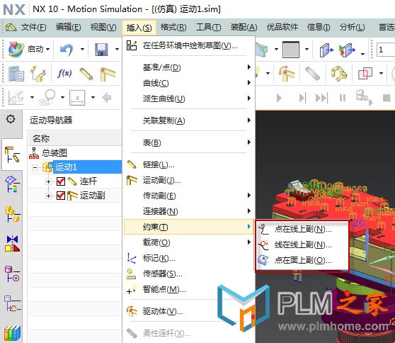

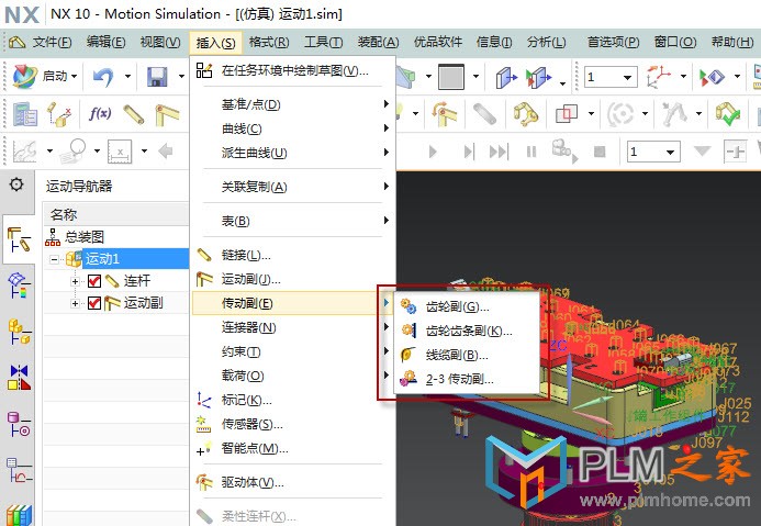

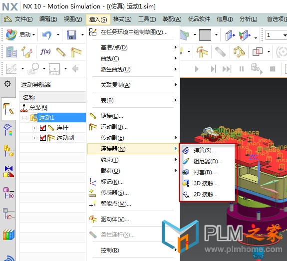

哥们,,,,solidworks的装配中的高级配合及机械配合,在NX中都有的,只是实现的环境不一样,solidworks的配合约束"线限耦合,路径配合,凸轮,铰链,齿轮齿条,万象节“等在装配中约束好后,4 X, L4 R$ e/ G% z  x
就可以直接做运动仿真了,这些装配约束也是为运动仿真服务的,而NX装配中没有这些装配约束,
$ O2 ~8 d( N( _2 S4 R* [& P6 a但在运动仿真模块里都有的,,只是需进入另外个模块而已。如下图。
