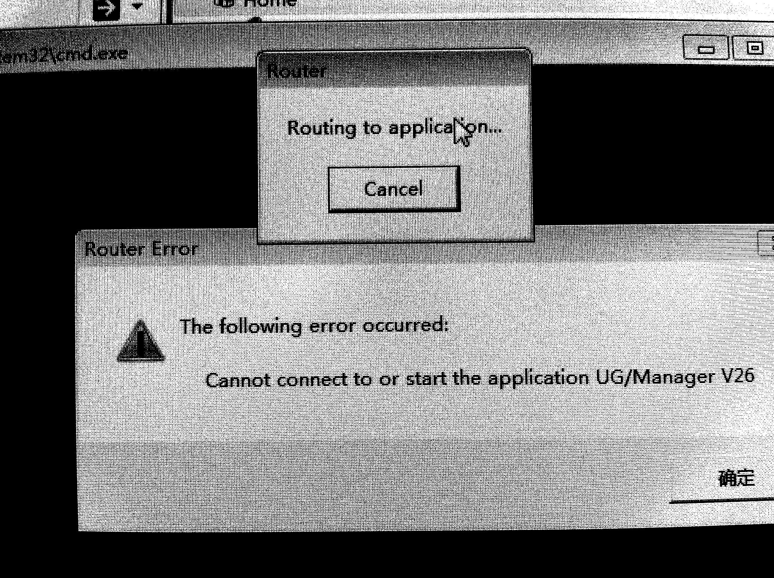

1、操作系统:win7 64位旗舰
9 m* z  |  i7 Y/ U2、NX8.0 64位! q5 Q/ p, Y; m2 d1 h
3、胖客户端程序版本TC8.3.3! e" Z; w; C- L- B0 \8 W2 |: n% ~* v

请大家帮忙看看,怎样可以解决这个问题?

trajpar 发表于 2015-10-19 14:20
# V' w- p: ^3 E3 a# c( X( }5 H请大家帮忙看看,怎样可以解决这个问题?
  @: Y; O# Z0 z  \* q0 j' U; T
看论坛有个帖子 1 o2 G5 S$ @# V+ F7 {+ o
在注册表里增加一个 选项
点评
麻烦能不能给一个链接?  发表于 2015-10-22 13:31
