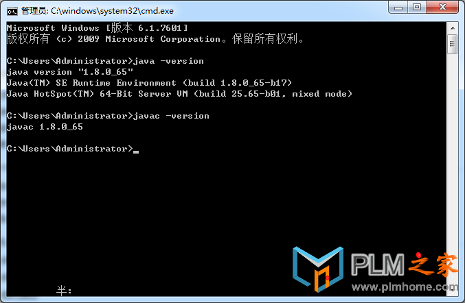

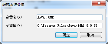

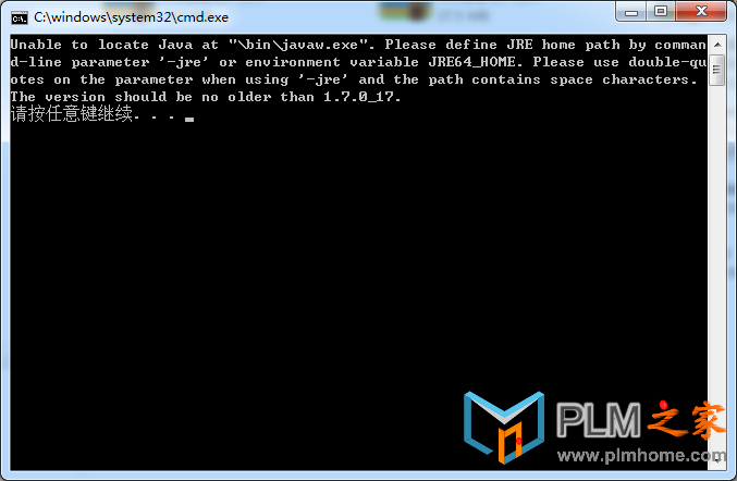

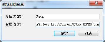

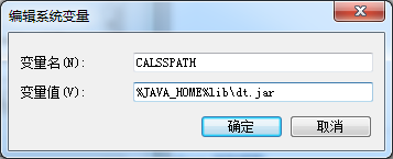

  小弟新学习TC在安装过程中遇到tem.bat报错 如下截图,我已经安装网上的办法设置了jdk的环境变量,但是依然报错,需要好心人帮助一下,看看问题出在了那里。谢谢

据我所知,现在java 1.8 还没有在 Tc10上使用吧5 r& ?+ v/ l" l) w
, `4 G: ^( `3 z# f! H& W' M% Q你太超前了 ! j; Z/ _6 a3 s2 G9 ^9 o/ X
. X8 j* ]8 W: q6 K9 F* x& jTC10 一般安装 java 1.7.55的版本

你的应该是64位啊,系统变量要用JRE64_HOME

你的应该是64位啊,系统变量要用JRE64_HOME而不是JRE_HOME
