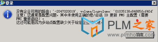

6 S  w1 a7 G2 FTC9.1安装四层胖客户端后,登录报错,如下图所示,请问有没有大神知道的
* W. d+ Q8 P$ x注:四层胖客户是在单独机器上装的- T5 |5 K' `/ O* V7 c) H+ `

FMS 里面的卷 id是 不是 有问题,你 是在 refresh 吗?

补充一下,2层和四层瘦客户端登录都正常呢
' |' A# D$ _. ]% _  o只是在登录四层胖客户端时就报错。7 U* o* `$ `* n9 H- H+ T4 q" Z0 L

已经解决了,是主机名解析问题
