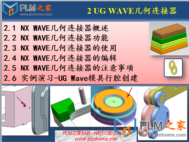

PLM之家UG网-产品参数化Wave视频教程】2 UG NX WAVE几何连接器/ c5 f* f+ @4 C/ d
2 UG NX WAVE几何连接器
2 UG NX WAVE几何连接器
% }" v# [4 n) @* w- u2 z8 \2.1 NX WAVE几何连接器概述. @- v7 S6 n5 }8 L/ n0 r
2.2 NX WAVE几何连接器功能( \% @& M/ q- p9 F1 Z* ~# @+ `, ^8 D
2.3 NX WAVE几何连接器的使用* y0 `. |" c, V
2.4 NX WAVE几何连接器的编辑- s. b# v: o3 y, s% G5 N- r
2.5 NX WAVE几何连接器的注意事项8 ^0 Y- Z1 Q9 i9 E
2.6 实例演习-UG Wave模具行腔创建
3 _) S& L, a6 t; w0 W
/ F6 f  G" S! ?
1 _" J4 }1 k2 z  _NX WAVE几何连接器是用于组件之间关联性复制几何体的工具,一般来讲,关联性复制几何体可以在任意两个组件之间进行。当然,也可以使用装配导航器中的Copy Geometry to Component。
+ |. n+ h% r% [/ c2 sNX WAVE几何连接器与抽取几何体(Extract Geometry)对话框和功能很相似,要注意两者的主要区别:
2 ~3 U9 r# b7 R) n- Y& k1 @抽取几何体 : 在同一个Part文件抽取几何体(关联性复制);
5 w9 }, }7 P1 T" u9 S/ L. f  V+ PWAVE几何连接器:在两个不同的Part文件关联性复制几何体;
1 D8 t$ N' ^  o: T- s' h$ e! l
说明:由于WAVE几何连接器包含在装配模块中,不需要特别的License,因此适合于所有购买装配模块的用户) g; c% \4 d$ N8 ?4 m5 T
Use the WAVE Geometry Linker to copy geometry from other parts in the assembly into the work part.$ b. o3 n) j6 o) T. W# Y
使用intepart link 可以快速在草图,拉伸,旋转,V扫略等功能中创建wave几何。
4 D2 `$ M; L! i; f" m1 v0 V& WNote
) H* w$ ~$ }& ]1 qAttributes that do not update include display and material property attributes.
; X. y9 y$ A. G% e- I # u- E: N! q3 }! A
